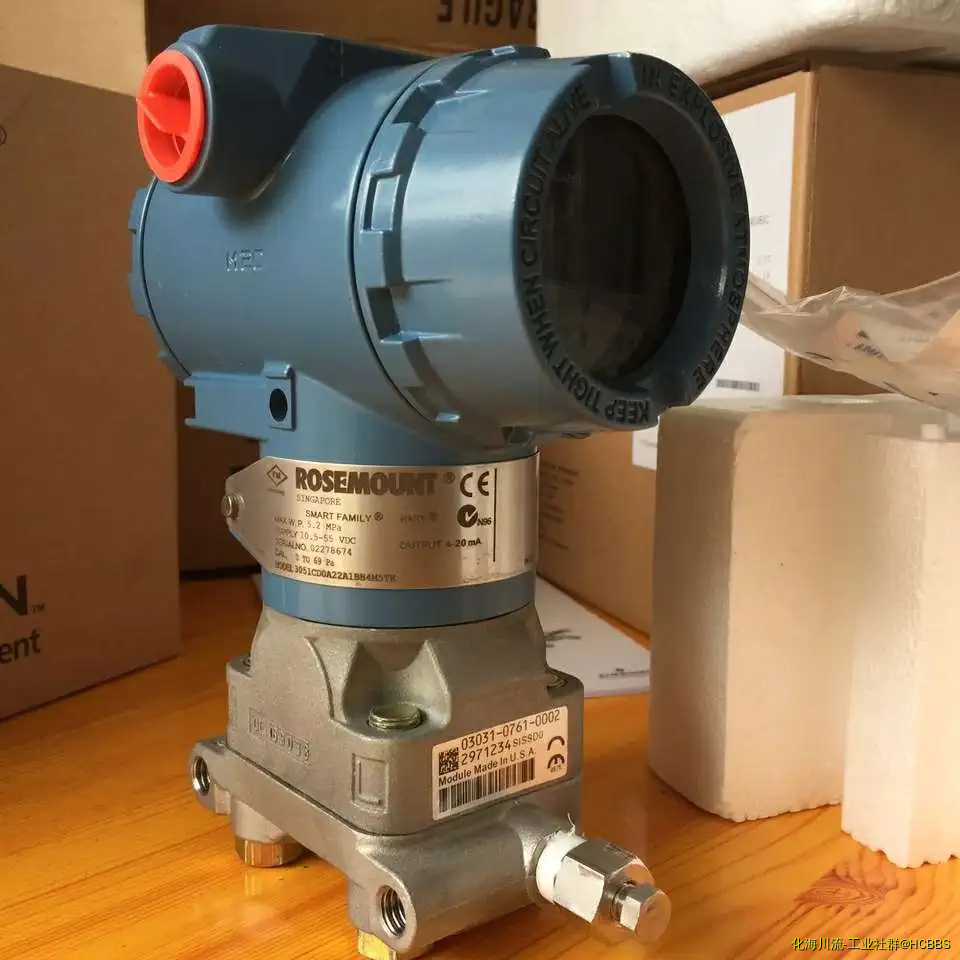

就是底下的4个螺丝,是什么规格的呢

7/16UNFX1.75,螺纹也可能是M10*1.5

其实,你按照变送器上的具体型号,去查它的选型手册,那上面都有
怎么会有两种,7/16UNF后面也不应该是1.75国标牙距 啊
发表于 2017-12-11 20:30:10
1.75是螺栓长度1.75×25.4=44  详情 回复 发表于 2017-12-11 20:31

我给你标准回答     那个螺纹是公制的    M10   M12  我记不太清楚    用游标卡尺   测一下就知道    螺纹距是1.25的。   即:螺杆型号为:M12*1.25

这个螺杆是用来连接变送器本体与三阀组的  通常为配合三阀组使用    通常是内六角的    材质:在易腐蚀的地方建议采用优质316的   且使用的三阀组底端用防爆胶泥保护   我们的使用保护效果还不错。

是的,就是1-3/4长度,这个粗牙细牙还有数据么,有7/16UNF-14和7/16UNF-20两种

-14的是UNC,-20的是UNF
