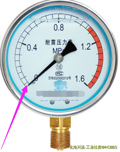

[讨论] 压力表的第一格为什么比其它格小?

简介--这个问题平时真没有注意,百度了一下: 压力表的最基础的标准为GB1226,按这个标准,压力表的表盘刻度分布为270度均匀分布,其中有长刻度线中刻度线及短刻度线,刻度线怎么分布及每小格的值在GB1226里面都有详细的规 ...-登录查看全文
发表于 2017-12-10 14:15:47
zdl1966:你好,我是一名从事压力表计量的人员,关于一般压力表表盘刻度270度均匀分布存在一点疑问,所以想咨询一下您。因为我查询了JB/T1226-2010和JB/T5528,后者里面说标度分线性和非线性,而前者里面我也无法找到  详情 回复 发表于 2017-12-18 12:19

简介--止销处算进了表的最大允许误差-登录查看全文

压力表无介质,与大气相通时,指针应该回归在零位线和止销之间,才说明压力表是准确可用的吧 指针真要是顶住止销,甚至以很大的作用力顶在止销上的话,压力表恐怕早就不准确了  详情 回复 发表于 2017-12-15 15:57

简介--1111111 发表于 2017-12-10 18:58 手表,就不装止销么。 破压力表,丑鬼多造怪,麻辣搁笔德。 压力表无介质,与大气相通时,指针应该回归在零位线和止销之间,才说明压力表是准确可用的吧 指针真要是顶住止销,甚至 ...-登录查看全文
发表于 2017-12-15 15:57:30
不会的,如果压力表用很大的力顶住止梢,那必然示值超差。  详情 回复 发表于 2017-12-18 19:18

简介--zdl1966 发表于 2017-12-10 14:15 这个问题平时真没有注意,百度了一下: 压力表的最基础的标准为GB1226,按这个标准,压力表的表盘刻度分布 ... zdl1966:你好,我是一名从事压力表计量的人员,关于一般压力表表盘刻 ...-登录查看全文
发表于 2017-12-18 12:19:11
18
jadepeakVIP会员 VIP会员 | 只看该作者       最后访问IP海南省
简介--jmdc 发表于 2017-12-15 15:57 压力表无介质,与大气相通时,指针应该回归在零位线和止销之间,才说明压力表是准确可用的吧 指针真要 ... 不会的,如果压力表用很大的力顶住止梢,那必然示值超差。 ...-登录查看全文
