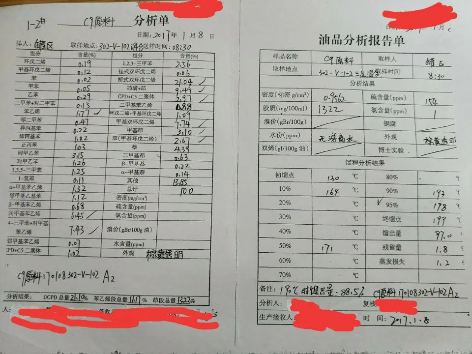

话不多说直接上图,大家讨论讨论。

硫含量有点高。加氢后应该没问题

重苯加氢原料吧。

乙烯裂解C9

硫不算高,油质稍偏重。反应脱硫温度不高于290度,防止产品干点高。预处理工段收率可适当下调,控制好塔采出油品终馏点。

双环物质含量视乎有点高,常规碳久加氢压力偏低,脱硫较为困难,所以这种原料进碳九加氢应该不理想。胶纸含量和残留量问题直接进加氢应该不行,这种原料应该需要预处理一下吧,例如增加一套常压分馏塔。碳九加氢听说过,没接触过,胡说八道一番
