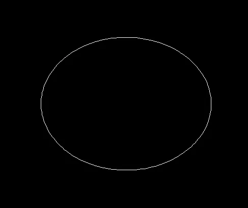

TOSHIYA楼主 VIP会员 VIP会员 | 显示全部楼层       最后访问IP江西省
就是这种椭圆形,书上街上的椭圆形实际都是圆形封头,有没有这样的椭圆形封头??》???
发表于 2017-12-10 15:11:12
也就是说我要是做个这种样式的椭圆形储罐,我这个封头肯定是要做成这种椭圆形,我查了国家标准,当中就没有介绍这种形状的,请大家指教,有放样最好

fzujunruVIP会员 VIP会员 | 显示全部楼层       最后访问IP上海市
标准椭圆封头,椭圆绕短轴旋转。
你要的这个鸭蛋封头,椭圆绕长轴旋转。
会用这种结构的应该是常压的吧,直接用平盖算了

letitbeVIP会员 VIP会员 | 显示全部楼层       最后访问IP江苏省
实际上,道路洒水车的水槽,就是类似这种,筒体截面是椭圆形,只不过洒水车水槽的封头的2个截面不都是椭圆,而是一个截面椭圆,一个截面蝶形

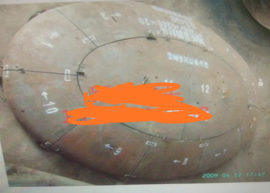

[imgIMG_20171214_145105.jpg][/img]
发表于 2017-12-14 14:57:06
这样的封头谁见过?
发表于 2017-12-14 15:15:32
很多,也常见  详情 回复 发表于 2017-12-14 16:57
这种放样我是想学一学
发表于 2017-12-14 15:16:36
到封头压制厂家,他们肯定会做。
TOSHIYA 发表于 2017-12-14 15:15
这样的封头谁见过?
很多,也常见

李振河VIP会员 VIP会员 | 显示全部楼层       最后访问IP河北省
属于不可展曲面————要展开放样只能做近似展开。。。。
