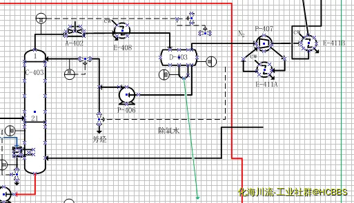

a6719804VIP会员 VIP会员 | 显示全部楼层 |阅读模式       最后访问IP山东省
我们化工设备中的蒸汽喷射泵连接溶剂回收塔的,想搞明白它的工作原理和方式 S`DFFNXC1$VGICVM@6[U7}R.webp 自己画的图 ,那个P-407就是真空泵,各位大神最好有一些动态度,或者图例说明资料,让我学习一下,这个是我在网上找的,分享一下 蒸汽喷射泵.rar ( 下载次数: 3,容量34.08 KB,)

现在还有人用吗,都说蒸汽喷射泵能耗高,产生废水多啊
现在都在用啥抽真空啊
发表于 2017-12-9 13:35:51
机械泵,比如水环真空泵,滑阀真空泵,罗茨真空泵,旋片式真空泵等,或者把上面的泵根据需要组合起来。  详情 回复 发表于 2017-12-9 14:49

蒸汽喷射泵是利用蒸汽节流,使蒸汽的静压能转化为动能,经过喷嘴后蒸汽流速增加,压力降低,形成局部负压。简单来说,是伯努利方程。手机回复,动态图在电脑上,如果需要可以联系我。

我感觉图有问题,喷射的介质没有补充吗。

还有一个连接蒸汽总管的,出来去真空储罐

现在这种喷射泵都要淘汰了,产生大量的废水,而且不节能,环保部门都不同意用此类泵了,而且废水处理费用愈来愈高!建议采用其他类型的真空泵吧。
