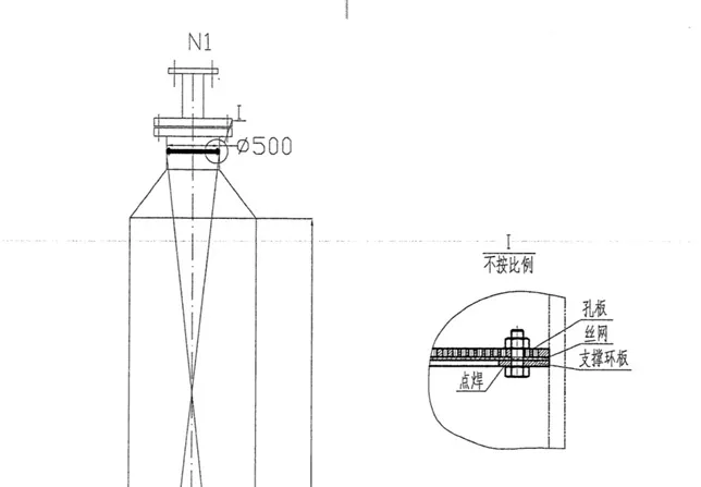

请问图中所示,丝网是什么样的丝网?有学名吗?
1.4K |2
xsw7788VIP会员 VIP会员 | 显示全部楼层 |阅读模式       最后访问IP江苏省
如图所示,一个塔,内部装的是干燥剂,顶部内件中的丝网是什么样的丝网?有经验的朋友能否指点迷津?

chenjin0608VIP会员 VIP会员 | 显示全部楼层       最后访问IP山东省
约翰逊丝网

海川工程师(荣誉)  |  头衔:  【略幽默,较阳光】
GB/T 5330.1-2012 工业用金属丝筛网和金属丝编织网
