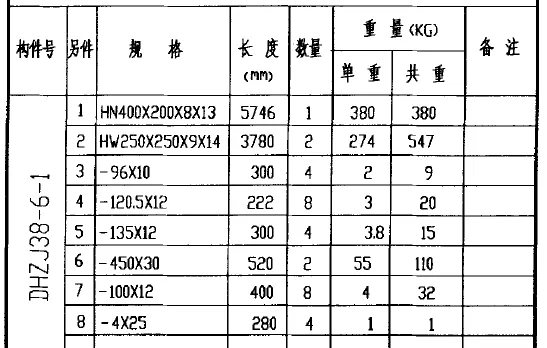

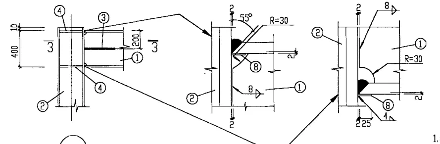

大神们,h型钢独立式管架图集,单层活动式管架的材料表里的4×25是什么件(就是编号为8的件)?怎么焊接,焊接在哪?

8号件是翼缘坡口焊的一个垫板,防止焊接时融化金属流淌和使根部焊透,这个不受力。根据图示,在垫板下采用单面角焊缝,焊缝高度4mm

谢谢,我后来也知道是垫板了,呵呵,但是具体作用不知道,学习了
