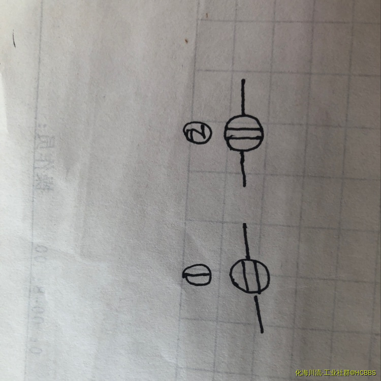

画流程时,换热器管壳程的简化画法怎么画?图一二哪个能代表介质走的管程,有没有权威性的证明。

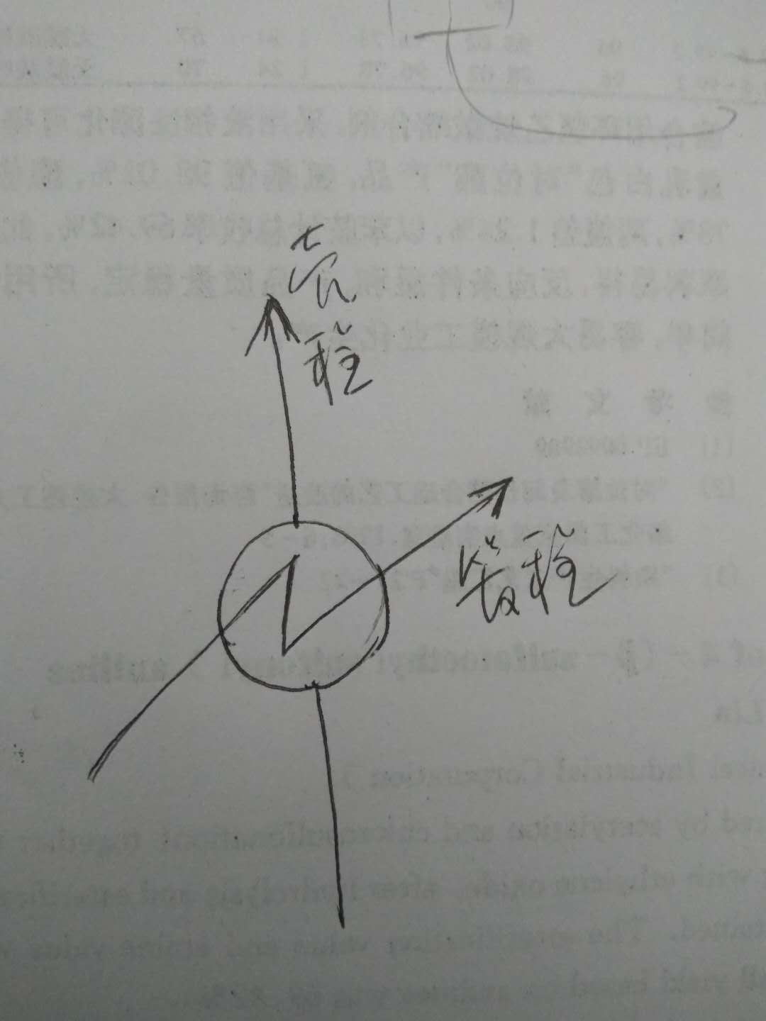

一个圈,一条线贯穿在圈内转折几下除去。线是管程,圈是壳程
发表于 2017-12-7 13:07:29
青涩年华 + 4 积极参与
是不是应该这样画?

差不多就这样  发表于 2017-12-7 15:27

图2啊。这是最简单的
发表于 2017-12-7 19:39:25
你在哪里见过这样画的?  发表于 2017-12-8 09:43
图一表示的吧
介质和管程走向是一致的
发表于 2017-12-8 09:36:13
图一的画法在哪里见过? 图纸怎么画有约定俗成的,不能想怎么画就怎么画  详情 回复 发表于 2017-12-8 09:45
goldliyang + 2 积极参与
炼油工人 发表于 2017-12-8 09:36
图一表示的吧
介质和管程走向是一致的
图一的画法在哪里见过?
发表于 2017-12-8 09:45:19
耳东文大可VIP会员 VIP会员 | 显示全部楼层       最后访问IP浙江省
各人理解:换热器平行线表示管板。所以图1表示壳程,图2表示管程。

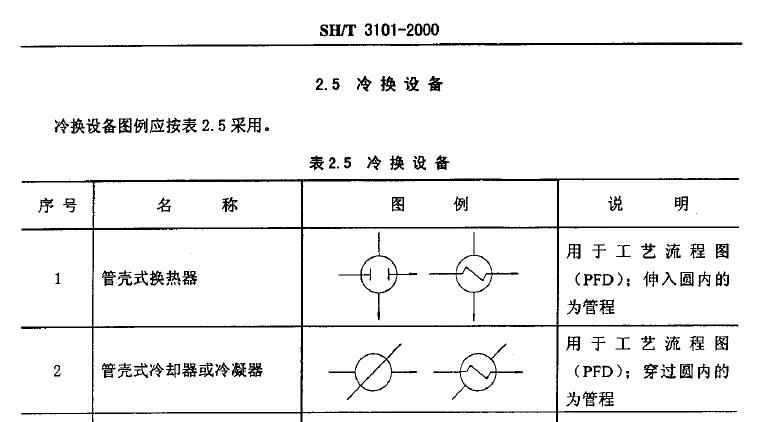

SHT 3101-2000 炼油厂流程图图例 中有明确规定
发表于 2017-12-8 11:35:44
谢谢,原来还有这标准啊!论坛里找到了,学些一下。  详情 回复 发表于 2017-12-10 10:06

baoku164楼主 VIP会员 VIP会员 | 显示全部楼层       最后访问IP江苏省
leiting 发表于 2017-12-08 11:35
SHT 3101-2000 炼油厂流程图图例 中有明确规定<
谢谢,这是我需要的

标准里都有明文规定SH3101
