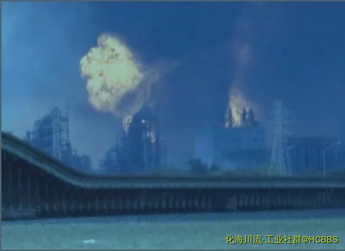

2005年10月6日,位于美国德克萨斯州波因特康福特(PointComfort)的Formosa塑胶公司烯烃II装置内,发生碳氢化合物泄漏,随后引发火灾和爆炸事故。当天下午3:05左右,液态丙烯系统上一管式过滤器上的小型排凝阀被一辆叉车牵引的拖车挂住,并被过度拉拽导致排凝阀从管式过滤器上脱离,造成大量液态丙烯泄漏到大气环境中,泄漏的液态丙烯迅速汽化,形成大范围的可燃气云。操作人员立刻开始关停装置操作,并试图隔离泄漏点。他们尝试接近并关闭可以阻止泄漏事件的现场手阀,但是,受到范围不断扩大的可燃气云影响,致使他们必须撤离。同时,控制室操作人员关停了机泵、关闭了控制阀,并将设备内的可燃气体向火炬放空。下午3:07左右,迅速扩散的可燃气云被点燃,发生爆炸(非受限的低速爆燃过程)。爆炸产生的冲击波击倒了数名正从装置撤离的操作人员,现场火灾产生的火焰高达150多米(如图1所示)。事故共造成16名工作人员受伤(其中1人重伤),Formosa塑胶公司烯烃II装置停工5个月。

Formosa塑胶公司配备了一个大型应急响应队伍,包括120名成员和2辆消防车。事故发生后,现场应急响应的策略是防止火灾向附近其他装置蔓延,并尽可能的隔离燃料源。最终,火灾持续燃烧了5天,使用了大约2.6万方的消防水用于冷却储罐和控制火灾。
