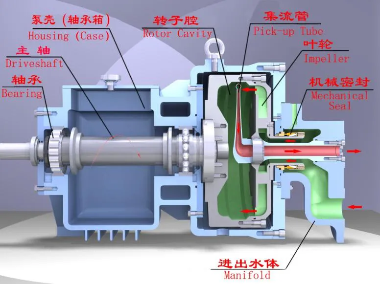

[求助] 旋转喷射泵和漩涡泵选型有啥区别呢?都是应用在小流量高扬程的情况下。

简介--旋涡泵相比旋壳泵扬程较低。旋壳泵的效率能稍高一些。-登录查看全文

这两种泵一般都是输送干净的介质,旋壳泵是怕颗粒堵塞皮托管,旋涡泵是怕磨损。  详情 回复 发表于 2017-12-5 12:29
简介--oceanscut 发表于 2017-12-5 09:06 只有这些吗? 这两种泵一般都是输送干净的介质,旋壳泵是怕颗粒堵塞皮托管,旋涡泵是怕磨损。-登录查看全文

简介--本帖最后由 156026692 于 2017-12-10 08:39 编辑 我来谈谈吧:       两种泵都用于高扬程、小流量工况,旋涡泵不适于输送高粘度或有固体颗粒的介质,旋转喷射泵能适应介质中含一定微小颗粒 ...-登录查看全文

简介--156026692 发表于 2017-12-10 08:36 我来谈谈吧:       两种泵都用于高扬程、小流量工况,旋涡泵不适于输送高粘度或有固体颗粒的介质,旋转 ... 谢谢了,明白了。 ...-登录查看全文
