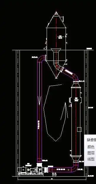

MVR强制循环蒸发工艺循环方式可不可行
1.5K |8
如图中那样循环可不可行,蒸发室出料口位置合适吗?

海阔天空0 发表于 2017-12-4 18:24
你们副产那一类产品
就是废水蒸发出杂盐

叔度天成VIP会员 VIP会员 | 显示全部楼层       最后访问IP江苏省
这样循环泵不会造成抛液吗?
发表于 2017-12-5 11:35:20
叔度天成 发表于 2017-12-5 11:35
这样循环泵不会造成抛液吗?
抛液什么意思?
发表于 2017-12-5 12:39:21
阿炳VIP会员 VIP会员 | 显示全部楼层       最后访问IP浙江省
这方向反了吧?
发表于 2017-12-5 13:28:24
阿炳 发表于 2017-12-5 13:28
这方向反了吧?
没有吧?
发表于 2017-12-5 14:18:56
橡胶硫化促进剂VIP会员 永久VIP | 显示全部楼层       最后访问IP山东省
这样设计是可以! 你图片上没看到出料口与进料口的落差!这个落差要看你液位控制和泵选型!
液位就在出料口喇叭口下面一点点
