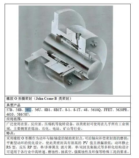

lrtlrtlrt楼主 VIP会员 VIP会员 | 显示全部楼层       最后访问IP广东省
泡沫_ZPTK 发表于 2017-12-7 16:02
博格曼有58U系列的吗?这个是约翰克兰的型号啊,材料需要看真正生产厂家的了。我写的是博格曼的材料代码
发表于 2017-12-7 16:55:37
山寨  详情 回复 发表于 2017-12-12 10:56
这是约翰克兰好多年前密封样本上的  详情 回复 发表于 2017-12-7 20:22

lrtlrtlrt 发表于 2017-12-7 16:55
就是这样的标签,麻烦您鉴别,多谢多谢!
这是约翰克兰好多年前密封样本上的
发表于 2017-12-7 20:22:17
深秋雨VIP会员 VIP会员 | 显示全部楼层       最后访问IP河北省
lrtlrtlrt 发表于 2017-12-07 16:55
就是这样的标签,麻烦您鉴别,多谢多谢![attach]130
这种包装不是德国正宗博格曼的。
发表于 2017-12-7 20:33:00
