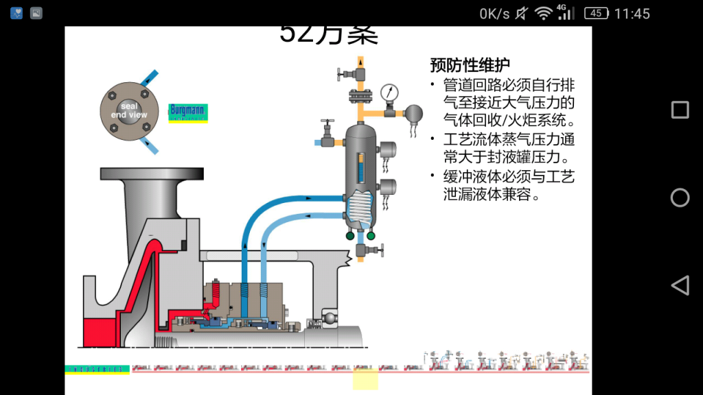

为什么52方案要保证“工艺流体蒸汽压力通常大于封液罐压力”

毛er楼主 VIP会员 VIP会员 | 显示全部楼层       最后访问IP浙江省
图里的第二点什么意思?
发表于 2017-12-3 11:48:01
首先需理解52方案的含义。罐顶通常是接火炬或气体回收装置的,如果内侧泄漏后不汽化,还怎么排放?所以就有了这条说明。52虽是无压密封,还是有一点气体背压吧(接气体回收系统),至少还有静液柱吧。相反,对不汽化  详情 回复 发表于 2017-12-28 16:51
mylhmusic 发表于 2017-12-3 10:16
什么意思?密封罐有压力?
楼下的图里这么写的
发表于 2017-12-3 11:48:49
比如碳三碳四,蒸汽压要大于一个大气压,主密封泄露后漏到罐内,从罐顶的常开的管线引到火炬烧掉

满天云VIP会员 VIP会员 | 显示全部楼层       最后访问IP山东省
我认为52所说的‘工艺流体蒸汽压力’指的应该是介质的饱和蒸汽压。

lzy9503VIP会员 VIP会员 | 显示全部楼层       最后访问IP辽宁省
我理解就是要保证端面即使发生微漏,要保证泄漏方向,不要出现泵送介质被缓冲液污染。
我觉得应该是:以甲醇为例,甲醇在一定压力下的蒸气压大于密封罐压力。甲醇漏到密封罐时,会迅速气化,压力高报。

z88m11f1VIP会员 VIP会员 | 显示全部楼层       最后访问IP山东省
封液罐里如果有压力的话 就成了PLAN53了
发表于 2017-12-5 16:24:34
图里说的压力应该指的 绝对压力 有的罐漏也会用氮气把52上涨的液位压下去 所以实际中52也可能带压 虽然是不恰当的做法  详情 回复 发表于 2017-12-8 22:55

金丰水沛VIP会员 VIP会员 | 显示全部楼层       最后访问IP北京市
52方案密封罐里一般无压,只有泵内介质泄漏进机封灌内才会产生压力显示,此双端面密封中内密封起主要作用,一般机封灌内有压,但隔离液循环正常仍可以使用,机封灌设计压力一般高于泵腔内压力

大于才能排走啊, 罐内是白油,泵内工艺气漏出来后,经过罐顶的排空进入火炬线,有问题吗?如果,白油泄漏完了,说明密封漏了。

COMPUMP_BZXSVIP会员 VIP会员 | 显示全部楼层       最后访问IP北京市
毛er 发表于 2017-12-3 11:48
图里的第二点什么意思?
首先需理解52方案的含义。罐顶通常是接火炬或气体回收装置的,如果内侧泄漏后不汽化,还怎么排放?所以就有了这条说明。52虽是无压密封,还是有一点气体背压吧(接气体回收系统),至少还有静液柱吧。相反,对不汽化的介质,则聚集在罐内。

powerhxyVIP会员 VIP会员 | 显示全部楼层       最后访问IP河南省
楼主不要过度理解这句话了,这句话就是说明其为无压双封,所谓的无压是指第一道密封内的工艺介质压力要大于第二道密封内的封液介质压力。
这是针对PLAN53说的,plan53的封液压力要大于工艺介质压力,正好相反
