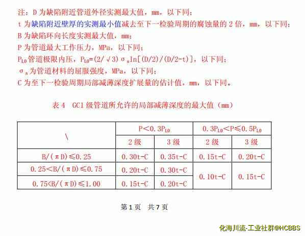

《在用工业管道定期检验规程》里,对于局部壁厚减薄情况下管子安全状况等级判定的计算公式有这个“ B 为缺陷环向长度实测最大值”这个因素。比如我管子原始直径90mm,厚度6mm,设计的腐蚀余量是2mm,我在外圈上测了4个点,间隔90度,分别是A5.5mm,B5.2mm,C5.2mm,D3.8mm。可以认为D点这个就是局部减薄吗?那么根据公式里的“B为缺陷环向长度实测最大值”,这里这个B值是多大呢?

另外请问32.9Mpa是如何算出来的,这里明显不知道t值到底是多少啊!?
