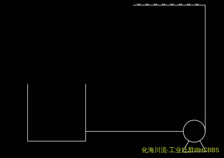

请教诸位,现有一个水槽,通过泵打到约3米高的地方进行喷淋,请问如何选型及计算泵的参数,介质清水,管路DN40的,还请诸位大神帮忙指教

我自己算了一下泵的扬程和流量,泵的参数是没问题的,但现在现场自吸泵在喷水管的末端就没什么压力了,前端压力很大,末端压力很小,不清楚怎么回事,还望指教

请问水泵流量及扬程你选了多少?

扬程12米,流量16方/时,功率0.55KW

你说的前端末端压力是怎么来的呢?如果是压力表什么的直接测得,那末端地方时封口测的吗?不是的话那压力很大就是接近大气压了

对于DN40的管子,流速好像偏大.还应当检查是否有堵塞问题,另外喷头也需要一定的压降.

对,排出我上面的疑问,你这管径也选小了

缺少参数,喷淋压力多少?如果没有要求的话,扬程10米,流量10立方。计算公式根据柏努力方程式。

喷头的阻力太大了。是不是喷头不怎么出水,把喷头拆了出水很大

喷头其实就是在管子上开了一排孔,现在就是喷管末端喷水感觉没什么压力,没有前端压力大

就室外喷淋,没什么压力要求

堵塞没有的,流速大点没关系,现在就是末端压力不够用的,请问有什么好的建议吗?

我记得有喷淋专门压力计算的,不单单是一个泵的问题

泵出口阀门不要全开或者换一台稍高扬程的泵
