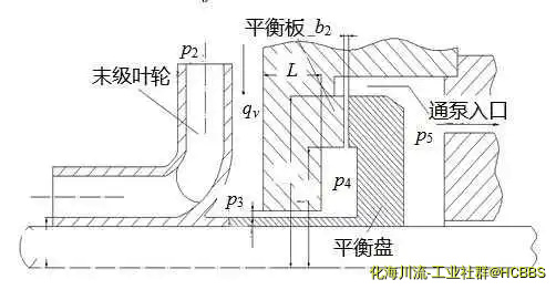

我这里有个多级离心泵,运转起来入口方向轴向力大,平衡盘以调至总串量的一半,平衡管也检查了,有以下几点疑问,首级叶轮流道比其他叶轮宽,是不是口环也应相应大一些,与平衡盘配合的腔体套和叶轮的间隙是什么标准,现在测量是0.60mm。谁能指导一下,谢谢。最好能有相关标准规程给发一个。

平衡盘间隙调至总窜量的一半?那得多大的间隙啊,平衡盘还能起作用吗?平衡盘的间隙也就0.1到0.2mm左右,各家的设计可能会有出入。

请问你说的0.10到0.20是这个意思吗,  详情 回复 发表于 2017-11-28 22:15
发表于 2017-11-28 22:15:30
下图中b2的值,平衡盘与平衡板的轴向间隙  详情 回复 发表于 2017-11-28 22:45
发表于 2017-11-28 22:45:12

我就是百度上搜的图,为了跟你说明白是哪个地方的间隙。多级泵一般叶轮没有后口环,叶轮吸入口侧也就是前盖板的面积要小于后盖板的面积。力就等于压强乘以作用面积。所以就会产生一个向入口方向的轴向力。平衡盘跟平  详情 回复 发表于 2017-11-28 23:43

我就是百度上搜的图,为了跟你说明白是哪个地方的间隙。多级泵一般叶轮没有后口环,叶轮吸入口侧也就是前盖板的面积要小于后盖板的面积。力就等于压强乘以作用面积。所以就会产生一个向入口方向的轴向力。平衡盘跟平衡板之间有一个很小的间隙是用来降压限流的,平衡盘后面的腔会用平衡管引到泵的入口或入口罐上。这个腔的的压力就跟入口压力接近。平衡盘跟末级叶轮之间的腔就是泵的出口的压力。所以平衡盘会产生一个向后的力。从而使得轴向力得到平衡。
