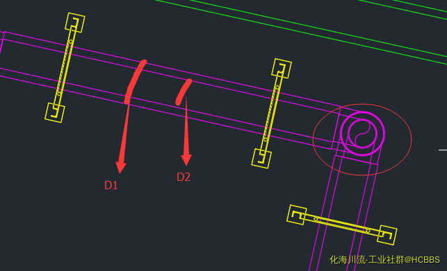

楼主目前正在看一份冷却塔的管道布置图,其中关于图中管道的表示有些困惑,希望能得到各位的解答。
疑惑1:管道这两个直径代表什么(管道是有保温层的)?(见图1)
疑惑2:管道向下弯曲,为什么要这么画来表示?四个圆分别代表什么?(见图2)
疑惑3:为什么在管道弯曲处会出现向里面“缩”的情况?(见图3)
希望各位不吝赐教,如果有相关帮助学习识图的资料也烦请告知一下,谢谢。

Sammy_WangVIP会员 VIP会员 | 显示全部楼层       最后访问IP广东省
猜一猜:
双层管
外管外壁/内壁,内管外壁/内壁
弯头是是成品的,系统里面自带的,管道是实际尺寸。可能库有问题,或者管道外径不是工艺管线规格。
发表于 2017-11-28 08:54:48
参与人数 2财富 +7 收起 理由
夏,微凉 + 5 热心助人
xjhaooo + 2 深入讨论
奔跑的五花肉 | 显示全部楼层       最后访问IP新疆维吾尔自治区
D1是管壁外径;D2是管壁内径。
外管外壁/内壁,内管外壁/内壁
不是绘图有问题就是管道有缩径
发表于 2017-11-28 14:31:19
