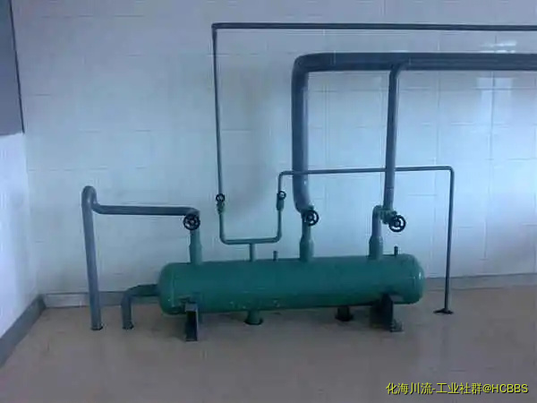

如下图所示,此设备主要为油冷提供工质冷却,请问下图设备名称?
答案:虹吸罐

油冷器

气液分离器吧

应该是给气体冷却用的

虹吸罐

螺杆机的虹吸缶。虹吸原理油冷却。油冷优先,其次供液。

经济器

螺杆压缩机的卧式油分离器

此设备为油冷却器。工质冷却是以制冷剂作为冷却介质从辅助贮氨器下来的液
体制冷剂吸收管壁另外一侧油的热量使之冷却。蒸发的气体回到冷凝器中。

虹吸罐

油分离器
