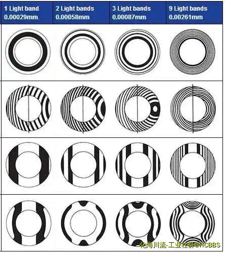

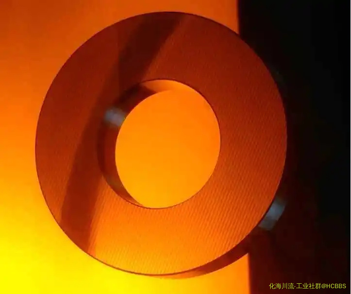

图中的光带就在钠光源下,透过光学平晶看到的,图中的就是1条光带,环面的平面度0.00029mm,一般机械密封环面3条以内的光带0.00087mm算合格。平面度能满足0.0009mm的要求。
