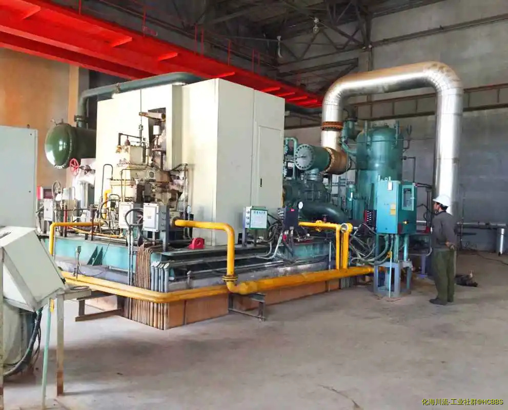

在蒸汽压缩式制冷系统中,除了制冷压缩机外,还包括一系列的其他制冷设备,我们x i惯上称制冷压缩机为主机,而其他制冷设备则称为辅机。辅机按在制冷系统的作用,可分为三类:
1、传热设备、
2、贮存设备
3、分离设备
请分别说出这三类都包括哪些制冷设备?
1、传热设备:冷凝器、蒸发器、中间冷却器、经济器、回热式热交换器
2、贮存设备:高压储液器、低压循环桶、排液桶
3、分离设备:油分离器、气液分离器、空气分离器、集油器等

1、传热设备:蒸发器、冷凝器、过冷器
2、贮存设备:储液器
3、分离设备:气液分离器、油气分离器。

(1) 传热设备 如冷凝器、蒸发器、中间冷却器等; (2) 贮存设备 如高压贮液器、低压贮液器等; (3) 分离设备 如油分离器、氨液分离器、空气分离器等。
