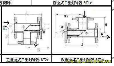

安装不同  杂质可分别过滤在过滤器外面  和过滤器里面
各自特点
发表于 2017-11-21 10:08:37
泡沫_ZPTK + 5 发起议题
当前内容由会员用户名 王若语 发布!权益归其或其声明的所有人所有 仅代表其个人观点, 仅供个人学习、研究之用。
正折流滤网在内,反折流滤网在外。主要是根据它们的介质流向决定的

就简单说了一下?有详细的吗
发表于 2017-11-22 10:49:24
你看一下下面的图,看能看懂了吧
发表于 2017-11-22 12:12:06

正折流和反折流就是流向相反的呗?
发表于 2017-11-28 21:56:49
可以这样认为吧  详情 回复 发表于 2017-11-28 22:04

正折流和反折流就是流向相反的呗?
可以这样认为吧
