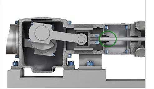

往复式压缩机是否有刮油环,其位置在哪

隔离腔和曲轴箱之间,顺序为隔离腔---填料+刮油环--曲轴箱,填料和刮油环组合在一起。

中间接筒处有中间填料,靠近汽缸侧的是主填料,曲轴箱侧的是刮油环。

回答正确
发表于 2018-1-16 16:43:41
看图~~~~~~~~~~~~~~
