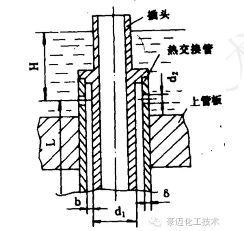

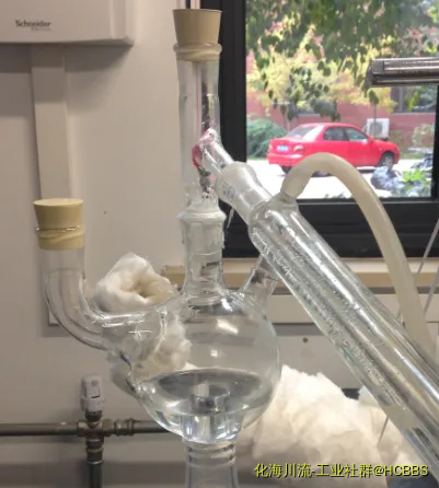

欲通过溢流堰来形成单管管内降膜,设计如下,因为流量比较小,总是发生偏流 无法形成沿着管内360度成膜,请问如何能解决

降膜本身带有最小流量限制,不能随意设计啊

嗯嗯我算了最小润湿流量 确实我做实验达不到最小润湿流量,那现在有什么方法可以克服这个问题吗 现在主要问题是布膜上端口都没法360度成膜??  详情 回复 发表于 2017-12-6 14:27

如果流量相对管径太小,是不会产生全盖膜的!你试验中如果流量不能增大的话,改小管径吧!
发表于 2017-11-24 08:13:06
管径本身不大,再改小管径怕蒸发面积不够,我看文献中有提到插件型溢流降膜,我做一个插件会不会有改善呀,类似于图片中这样的  详情 回复 发表于 2017-12-6 14:34

你这斜管怎么降膜啊?肯定要偏流了!
发表于 2017-11-24 08:21:31
是竖直管降膜 斜的是冷凝器 请问做个类似于这样的插件能改善这种偏流现象吗[attachimg]1303827[/attachimg]  详情 回复 发表于 2017-12-6 14:45
发表于 2017-12-6 14:27:31
其实溢流堰的设计也满足不了降膜,试试齿轮状管沿  详情 回复 发表于 2017-12-7 14:51

管径本身不大,再改小管径怕蒸发面积不够,我看文献中有提到插件型溢流降膜,我做一个插件会不会有改善呀,类似于图片中这样的C:\Users\Administrator\Desktop
发表于 2017-12-6 14:34:59
插件型布膜器  详情 回复 发表于 2017-12-6 14:39
