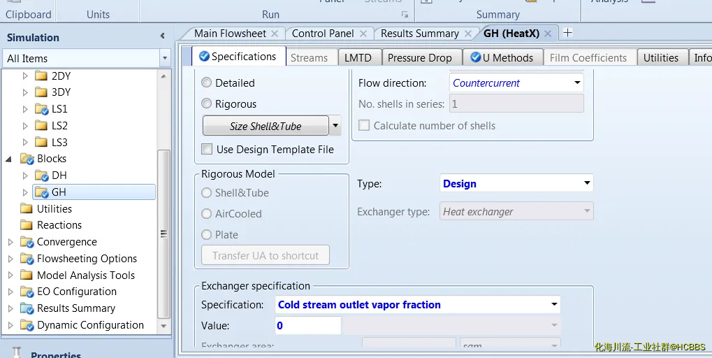

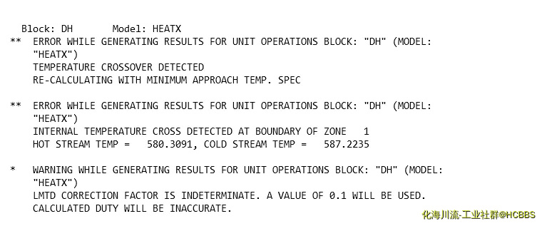

菜鸟一枚,使用V8.4apsen 软件。模拟换热器(油和蒸汽换热),一直出现温度交叉温度。请教各位大神指导指导。非常感谢~

提高热流出口温度或降低热流出口温度试试
发表于 2017-11-20 21:20:33
我之前是apsen模拟,两个相同换热器串联。只输入了冷物料的进出口参数,和热物流蒸汽的进口参数。但是aspen一直说温度交叉。 后来我又像上面图片那样,一个个模拟,就变成最后一个换热器温度交叉。  详情 回复 发表于 2017-11-27 14:00
赞同你说的,估计是温度参数设置不合理,导致无法交换那么多热量!  详情 回复 发表于 2017-11-24 08:19

95公斤的蒸汽?
