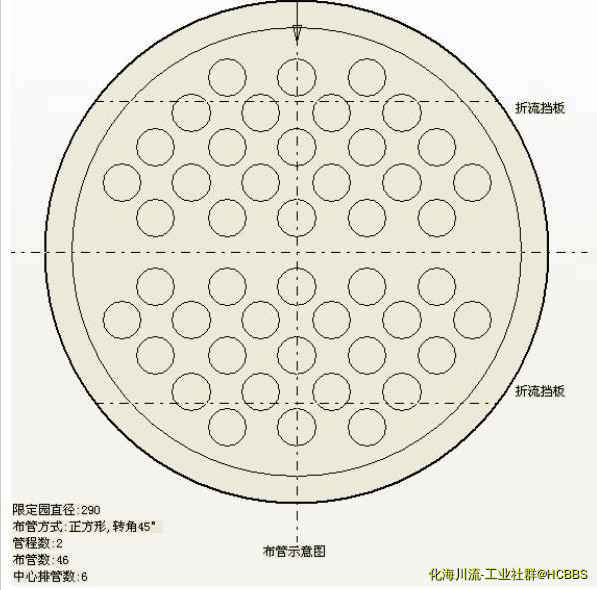

     被 换热器跨中布管和对中布管 弄糊涂了 。哪位好心人能帮助解决一下,最好贴上图例。论坛中也找了相关问题,还是没弄明白。
另外,中心排管数,就是靠近直径的那一排管子吗?例如下面网上找的这个图,中心排管数为5吗?谢谢各位。

对中布管即布管中心处有根管子,跨中布管即布管中心没有管子。例如你的图应该是对中布管,中心排管子数量为5.简单的说最靠近中心处的那排管子,单数的跨中,双数的对中,前提是对称布管。

谢谢你的回答。你看我贴的那个图,它左下角写的 中心排管数为6.
对中布置我理解是只要过中心线的任意一个方向的直线上有布管,这么理解是错的吗?你说布管中心处有根管子?我这个图中是指圆点有管子吗?

按布管情况,应该是有分程隔板,对中或跨中应按单侧来算,确切的说应该是对中,内侧5管,而不是跨中6管

把图旋转90度 你就明白了

你的是对中分布

楼上回答说我这图是因为中心有根管子所以是对中布置。是指圆心处吗?圆心处也没有管子啊。
应该是过中心的直线上有管子就属于对中布置是吗
