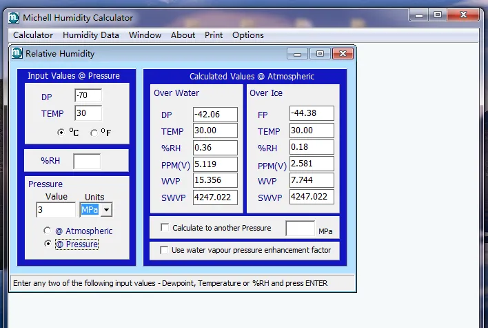

DP的位置是填仪器测出的那个负温度吗
TEPM的位置填的温度是仪器显示的温度还是天气温度?
PERSSURE的位置VALUE填的是压力吗?单位选择MPA

1、DP表示现场显示的露点仪     2、TEMP表示环境温度   3、value处填实际测量时的压力值 单位可选      最后得出就是常压下的露点值!
