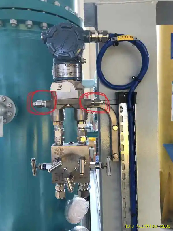

如图红色圈圈,是什么作用,自动排放么?差压变送器下面的五阀组已经具有排放的作用了,感觉作用有点重复了。是不是罗斯蒙特的产品标配就这样。
萌新求大佬指点!
谢谢!

为了保证膜盒内没有气泡,充满介质。投表得时候需要排一下看看

共平面仪表标配,差压的两个,压力的一个,不是自动排放,是手动排,拧开那个小的排气排液,排出残留的,投用时排,检修时排。注意拍完拧回时,不要太大力。多余吗?并不是所有都配阀组呀

是表的标配,若是不用五阀组,就可以通过其排放。

并非都是配置五阀组啊,配三阀组时就会通过其排放。

配三阀组或直接接引压管,就会通过其排放

话说,你这里选了一个带接头的罗斯蒙特差压变送器,自己弄短管和其他接头又接五阀组。这么多连接点,不是增加漏点吗?省成本了吗?直接罗斯蒙特出厂一体化五阀组不好吗?

罗斯蒙特共平面法兰有自带五阀组的么?还是在此基础上再增加三阀组?

去掉共平面法兰,直接安装一体化共平面五阀组,出厂做密闭性打压试验,比你这个稳妥多了吧。

这个是罗斯蒙特的标配,因为他生产的表安装通用性非常强,可以满足在各种安装工况下的操作!你图中画圈的,分别是正/负压室的排液(排污)口,动这2个位置基本为检修时排空看零位及膜片好坏检查及标定该仪表时的接口

排气 排污用

就是个排气孔
