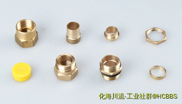

潘多啦VIP会员 VIP会员 | 显示全部楼层       最后访问IP浙江省
我们用的防爆8件套,铜镀锌。碳钢镀锌的没用过。
变送器表头很多都是铝合金的。时间旧了,金属螺纹会和表头粘合在一起,不好拆卸。就算拆下来,表头壳体也废了。用的时候上点黄油,或者密封胶。
塑料的格兰头密封性能没有防爆8件套好,其实也不错,就是不符合本人审美观,。纯个人问题~~~
发表于 2017-11-11 10:27:46

“防爆8件套”,是个啥东东呀?,,,贴个图让哥开开眼白 。。。谢谢!
还有几种找不到图片了。种类很多很杂。现在都是用的外表似不锈钢的那种
发表于 2017-11-13 09:43:53
8件东西,我们非专业的称之为8件套。
8件东西,我们非专业的称之为8件套。
装个也是铜的,镀层很亮
装个也是铜的,镀层很亮
黄铜的
黄铜的

因为是8样东西组成的,所以我们私下非专业的称之为防爆8件套。。。其实就是金属防爆格兰头,只不过是为了区别格兰头款式。有的格兰头是4件套,有的是6件,还有8件。
