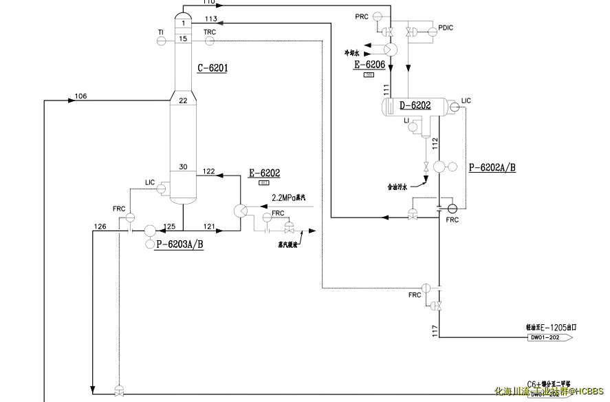

求教,直接物料平衡控制方案如何控制塔压、塔顶温度,由采出控制温度是如何实现的?塔压又是如何控制的?

塔的采出由塔上部灵敏板温度控制,塔顶回流是变化的。塔压由塔顶气相节流阀控制。

采出控制灵敏板温度反馈滞后吧?热旁路又怎么调节?显示压差是什么 意思?

压力通过调节阀控制,压差相当于排不凝汽线!灵敏板温度通过与外送量打串级控制,回流罐液位通过与回流罐总流量打串级控制!
