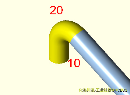

建模完毕检查时发现一个错误,如何解决?
2        ERROR          5E        10-20        Bend angle on element    10 TO    20 is  114.62 Deg; it must be between    5.00 and   95.00 Deg.

这个需要修改配管,一般采用二个小于90度弯头来代替这个弯头。实际这样的弯头也采购不到,一般都是二个弯头来对接的。

谢谢,好像设置里面可以调整到135度,但超过就没有了。

一个弯头角度不能超过95度,否则要分开两个弯头组合起来
