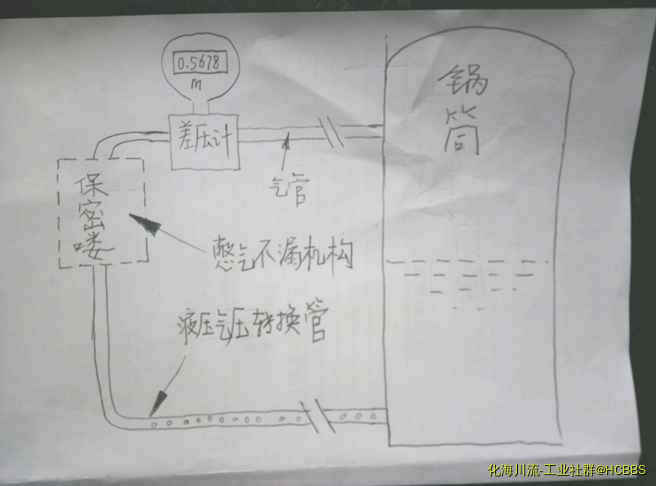

爆料爆料!爆料一种差压计测量液位的新方法呀!
此方法,可以完美解决掉,气相凝露,影响测量精度的问题
此方法,还可以较好解决掉,料液腐蚀性大,腐蚀烂传感器膜片的问题
此方法的难点,在于要想办法,把气憋住,把气憋住,把气憋住 —— 要象老鳖一样,存得住气,
明白不?
猪说:世上本没有路,哥走了一遍,你们也走几遍,那便成了路。呵呵

LNG稳压罐就是这样得安装方式啊。没有你那个保密的部件也能用~
正压所受压力和取压点是一样的。跟压力变送器一样,你把表头引老远都没问题,只是影响了精度和反应速度。

1、呵呵 。。。。。。
2、据哥“研究”呀,
   LNG,是由于液态天然气不断有气化,弥补了气态天然气在仪表连接部位的泄漏,所以液体,才没有跑到高处去
3、假如液相,不是有温升就极容易挥发的液态天然气,而是挥发性有限的汽油,或者是水,或者是食用油,
   那你的取压管,如果能有本事憋住气而不漏,
   能半年一年不漏气,
   那哥恭喜你
   那算哥爆料错了,好不好?

4、憋气不漏,似乎没那么容易吧?
   液体是分子团?或者液体分子的直径粗大? ,哥忘喽,,,总之液体容易长期密封
   气体是单个分子,分子直径,远远小于液体的吧?,
       总之每当讲气体密封时,有一句经典的话,叫:泄漏是绝对的,不漏是相对的
   最典型的是氢气分子,它会穿过厚厚的钢瓶壁 —— 渗漏 ,啥都封不住它挖

懂你意思了。你是考虑到有微量泄露的工况下。
如果理想状态。那就确实是不需要你那个”秘密武器”

不止解决不漏气的问题,还需要解决下面取压管中的物料只在水平管,如果到了垂直管,测量不准!还有气体压力过大,如果液位低,气体就跑了,也测不了低液位。至少目前看来,不实用。

我提个疑问,就是以前说过:液相解析出来的气体会对差压值有影响研究过没?这个解析气体压力不稳定性会导致正压室不能完全反映液体液位?

1、能看出哥画那示意图所面临的难题,高人!,聪明人!
2、遇到难题,就攻坚撒~~~~~~
3、难题么,自然不会是让人,轻松
简单就破解它的挖 。  ,
4、液压气压转化等量变换取压么,
   取压管路,必然是要根据具体的工况条件,设计一些“机构”,
   实现液相端跑气也好,不跑气也好,进气也好,不进气也好,
   压强等量平衡的关系,
   始终不被破坏,或者在某些时刻,可以短暂被破坏,但破坏的影响量有限,不至于造成仪器的测量精度超差

我也隐约记得,在某个帖子里,我有问过你,“液相解析出来的气体”,是何意 。。。可你没回答我呀。
你得举个例子,
比如在多大液相压力背景下,会突然出现多大压力,多大体积的气体,可能进入到集气腔。
有数值,计算有何难,小数学么,
集气腔,它没有固定不变的结构和尺寸,它是根据工况条件设计加工的,即根据物性、温度、压力等,设计它
我如果想稳定地取压呢,那我一定要想出些让输入给传感器的压力,比较平稳的办法呀,
首先是得避免仪器采样值胡蹦乱跳的么,
然后我才能,
谈数据处理数学修饰,谈实现测量精度达到多少。

比如我曾用差压流量计测流量,零点标定没问题,投运后流量逐渐漂移增大40%,当然实际流量肯定没变。后来反复证明,就是正压室液相解气气体出来,造成两边液柱不一致,估计解析气体占住的液柱高度折算的最大压力有3.8KPa。
当然,这个压力最终稳定倒也没事,迁移即可。
只是提醒大咖注意这个问题,其实解析气也能传导压力,但我不知道解析气体的量是否很多情况下是否会稳定,即时不稳定对测量方案没影响也无所谓,不必杯弓蛇影了。

1、静态准静态下,即无显著流动时,同一水平面上,各处压力相等
   无论是在储罐内,还是在取压管内,无论传压媒介是是液体,还是气体,还是液气两相 —— 这个相等关系,颠仆不灭
   比如一段充液的水平管道中,突然出现了一段气柱,那么初始气压,必然会使这段气柱产生体积涨缩,使气压和液体压强,达到平衡。
2、您说的导压管中的“解析的气体”,造成差压计差压测值增大3.8kPa的这种情况,我分析呢:
    一是差压计安装位置,高于取压点,
     二是引压管,内径比较细,有明显的张力作用,
     三是重力作用,使高压端引压管的铅垂或者下倾部分,一部分液体流失,被气体充填 —— 憋有气柱
       即流失掉的液柱压强,等于3.8kPa
            从而导致计算高压端取压点绝对压强时,多计算了3.8kPa!

逗   难道气液转换就不接液了吗
膜片选型难道搞不定   除非膜片不能胜任你那玩意能胜任才有价值
发表于 2017-11-17 12:12:03
200878290 发表于 2017-11-17 12:12
逗   难道气液转换就不接液了吗
膜片多薄,知道不?—— 不知道哥哥免费告诉你挖,低微量程一般0.02mm甚至更薄,高大量程一般不超过0.05mm
对于低微量程而言,不是所有材料的膜片,都能做出好的精度挖
比如7kPa量程,316L膜片能做出的精度,你让工厂换哈氏膜片换钽膜片,那么他们就算有勇气把屎吃喽,精度他们也会没本事搞定挖。。。明白不?
尤其是料液有结垢时,比如一料池石灰浆有搅拌让测液位,,那么选型啥材质的膜片,不都是要被石膏糊么,不都会屁用不顶么,,对不?
因此呀,
传感器膜片不接液取压 —— 这种测量新观念,“ 不逗,,,你慢慢思量啊。
