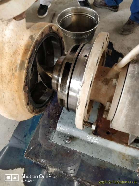

厂里有一台屏蔽泵,输送介质热油,温度220℃左右,出口压力0.2MPa,之前因为泵跳停导致整个工段停车,有没有老司机可以分析分析屏蔽泵跳停的各种原因。

看楼主这介质温度里图1外形图,应该是高温型带换热器的屏蔽泵吧(感觉像大连啥啥那家的泵)
屏蔽泵个人觉得,只要操作稳定,没发生工艺抽空之类的操作波动,泵故障跳停的可能性我个人是觉得偏小的。(我单位两台基本型、两台高温型的,用到现在5年多还没坏过修过一次呢!)
至于说跳停,不知楼主后续拆解了没有?是入口管道阻力大抽空引起的石墨轴承振动过大故障、还是开泵前排气不当造成的?看图1,这泵应该有TRG表的吧,表上显示区是啥颜色??
我同意2楼所言,建议楼主还是从工艺流程、工艺操作参数、泵本身解体修理的内部情况来判断泵跳停的原因吧!
希望楼主后续跟踪、更新此贴,我予以密切关注,学习了解一下故障原因。

抛开泵,工艺等原因,仅就照片分析(不一定对):  泵调停:1电流过载   2,电机热保护动作
1,从机械磨损或者拆解可以发现磨损状况,大致可以判断是否为电流动作
2,这个泵的电机是普通耐温180-220度的常规电机,  220度的介质需要后部热交换器和电机水套降温,才能确保电机工作温度合适;看照片,热交换器更换过,很有可能是这个部分热交换不足或者内部循环液量不足,导致后腔温度过高,热保护调停, ----泵冷下来,什么不动,后再次开车可以起来基本是这个问题,但还需解决换热问题。

二线立釜楼主 VIP会员 VIP会员 | 显示全部楼层       最后访问IP湖北省
热交换器采用的是普通的循环水,再加上泵腔内介质温度比较高,所以检修时发现热交换器结垢比较严重。6年的配备了,电路系统应该也有问题吧,
这台泵检修那天正好休息,所以具体什么原因不太清楚,听参与检修的同事说没发现异常,然后又回装投备用了。

三尺开外VIP会员 VIP会员 | 显示全部楼层       最后访问IP辽宁省
如果拆机发现转动部件没有问题,基本可以判定为电机部分热交换不够,导致的电机热保护动作!不应该是电路系统问题。
1,需要清理水套,可能是冷却水不足导致的热交换不充分-----直接测定经过你们自己装的热交换器  进出口温度就可以初步判定换热效果。
2,核定你们更换的热交换器是否满足泵的循环使用,就是说换热器效果好,但循环的热油量不足,也不能达到原设计的电机降温效果。-测电机表面温度可以了解
请再从这两处看看

limn168VIP会员 VIP会员 | 显示全部楼层       最后访问IP上海市
泵没问题,应该是电机过载(泵流量过大)或者电机温升太高导致DCS系统让泵跳停。
