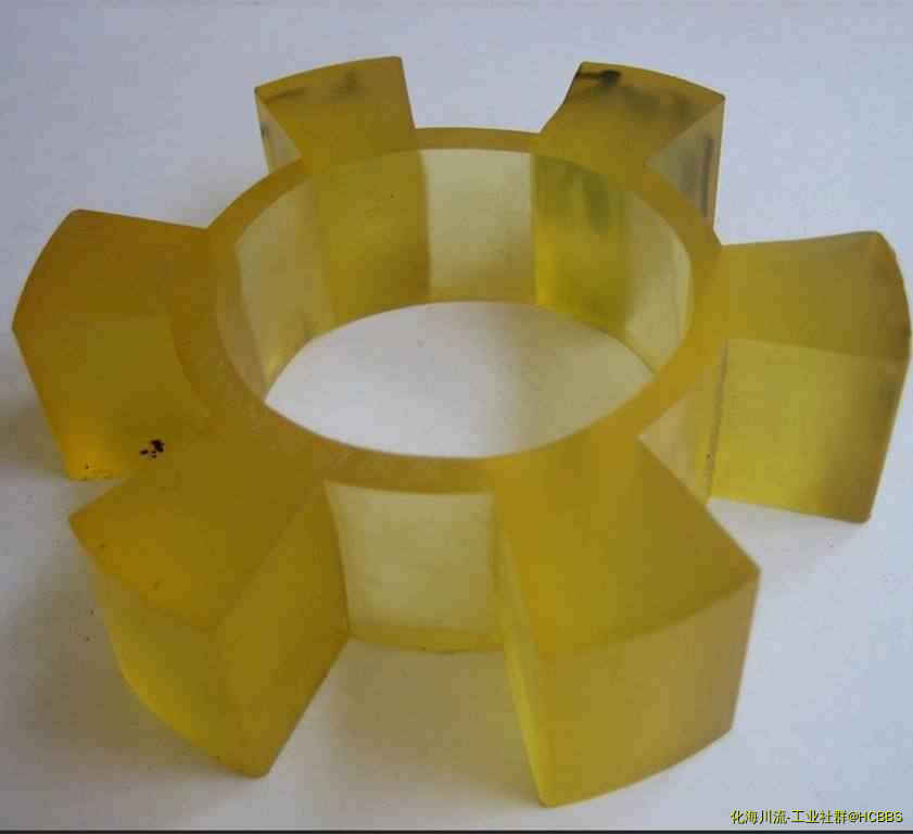

有一台高温离心泵,电机与泵体采用六角弹性圈连接,流体温度280度。现运行过程中,六角弹性圈极易损坏打坏。可能会是什么原因?冷态对中和热态对中都试过。

泵对中的问题,对中好后固定死泵基座上的螺丝,泵在高速运行中泵震动容易使基座螺丝松动。

联轴器之间的间隙是不是有点大,接触面粗糙度不高。就是下图这个东西吧

对中问题,虽然是弹性块联轴器,相对说对中标准低,但是对中不好对模块寿命影响很大!!

爪式联轴器是铸造的三抓后期精加工容易造成三爪不等分,即使找正没毛病缓冲垫也会坏的非常快!建议更换成柱销联轴器或德国KTR联轴器!如果有空间的话用膜片联轴器也是不错的选择!德国的如下图
