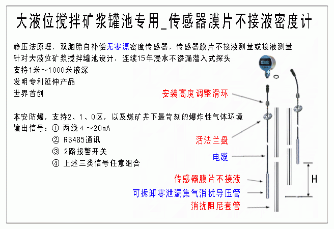

1、“压力基本是常压” —— 这样看来,这个中转罐,与电站脱流石灰乳泵房的情况,比较接近
      见:
         地面上那两个家伙,是搅拌器
3、罐很小,直径仅仅1200mm,而罐顶有搅拌电机
   这样罐上,很可能存在强烈的工频干扰 —— 当干扰严重时,传感器的输出信号,倒是有可能被骚扰
   但这事么,一般也没必要怕它,
   把探头,把传感器和电缆的封装结构设计得当,让现场安装时,能简简单单就能把隔离措施给做到位,
   那么,
   毛爷爷教导我们说 ——“敌军围困万千重,我自岿然不动”
   对不?

发表于 2017-11-6 14:57:54
