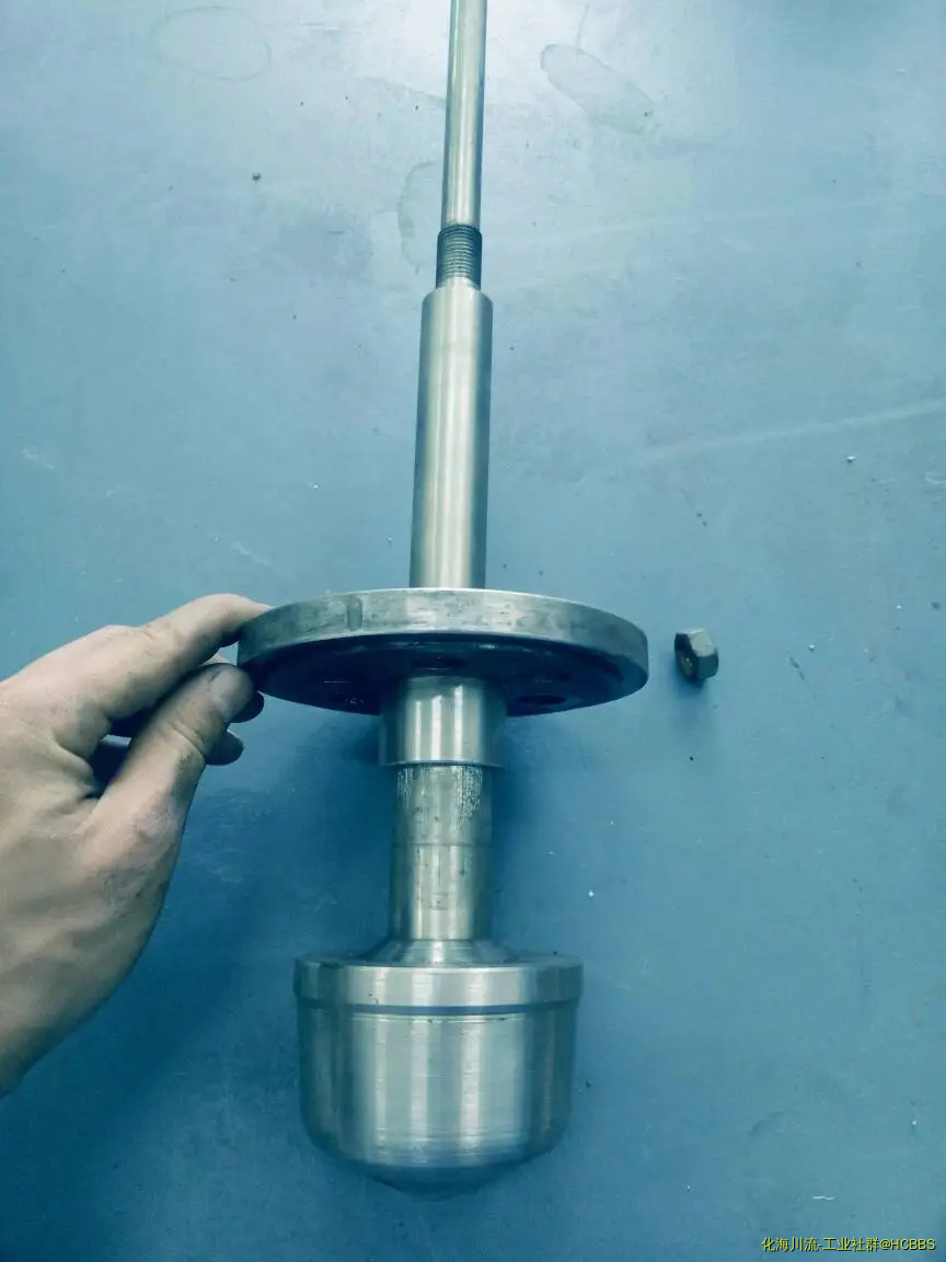

[求助] 调节阀阀杆磨损原因
4.6K |23
智能VIP会员 VIP会员 | 显示全部楼层 |阅读模式       最后访问IP河南省
这是DN80的调节阀阀杆,波纹管密封,耐高温型导热油调节使用的。投用半年发现卡顿严重,拆开后就这样了,是加工精度不够还是高温变形?目测304材料,温度270

个人觉得是加工的问题

建议查一下阀杆与导向套的硬度差是否合适?阀杆硬度合适不应该磨成这样。

个人认为还是质量的问题,有加工的质量,材质的质量等.....

请问调节频发吗?请问阀门操作压力多少?差压多少?

应该还是工况不符。换成笼式阀应该会好很多

导向套设计不合理。阀杆在导向内存在振动型摩擦。不影响使用也可以不管

设计不合理,材料选择不合理

说实在话,这种导向型单座阀卡涩问题是比较多的,阀芯受到不平衡量会导致这种情况,尤其是小开度下。另外就是导向及阀杆上粘有杂质也会导致卡涩情况,从而拉毛

看看材质是否过关,还有就是阀门是否存在压差过大震荡,目测磨损不均衡,也可能阀杆高温变形

有可能是物料里面杂质或者颗粒物过多造成

同意你的观点,我也认为是不平衡力造成的

设计不是很合理,建议换阀。

觉得还是要结合实际工况来分析原因,设计上基本都是遵循规范去做的,运行半年就发生这种情况,还是觉得实际工况的原因居多吧

怀疑在投用前吹扫不干净造成

据目测,导向环跟阀杆都紧挨着,硬碰硬的,你说能不出事吗?就没有地方塞填料吗

导向环和阀杆之间塞填料??这是哪家的做法。导向环并不起密封作用,只是导向消除阀杆阀芯受力影响,让阀芯与阀座紧密贴合。  详情 回复 发表于 2017-11-20 11:17
发表于 2017-11-20 11:17:51
导向环比阀杆略大一点点,一般在导向环上方都会有填料的,,防止阀门输送介质外漏且也有点导向的意思  详情 回复 发表于 2017-11-20 11:38
