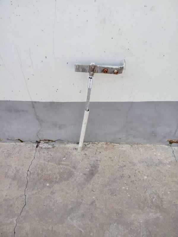

如图,这个接地是怎么个接法?

防雷接地静电接地断接卡,拆卸螺丝,断开两头后测对地电阻,检验防雷接地、静电接地是否合格。

看样子是居民房子,应该是防雷接地吧。

是测量哪端的对地电阻呢,带套筒的地上一端还是墙上的那一端?

建筑物接地

防雷接地静电接地断接卡,电气测量用的。气象局的也测这个。在仪表专业相当于保护接地,不是工作接地

带套筒的地上一端

断接卡

建筑物的防雷接地或是防静电接地。这个接地电阻是要用电气专业的“接地电阻测试仪”进行测量。万用表测量不能用作真实值。

这是在我们装置机柜间外面的,不知道这个接地的两端分别接到哪里去了?

一端接入机柜间与外壳相连,另一端接入静电接地网络,与大地相连

接地极与连接线断开,测量接地极是否达标

建筑物防雷接地,一般来说接地电阻较大,接头处用环氧树脂密封!
