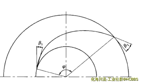

[求助] 离心泵叶片包角定义?本人学生,求助离心泵设计人员帮助
5.2K |3
JX-S6VIP会员 VIP会员 | 显示全部楼层 |阅读模式       最后访问IP吉林省
本人学生,求助离心泵设计人员帮助,离心泵包角定义?

一二句话说不清楚,建议看看别人的论文。【叶片包角对离心泵性能的影响】
发表于 2017-10-28 18:33:20
对于圆柱叶片可以认为是与轴心最近点与轴心的连线和轴心与最远点连线的夹角么?不知道我说清楚了没有  详情 回复 发表于 2017-10-28 18:45

JX-S6楼主 VIP会员 VIP会员 | 显示全部楼层       最后访问IP吉林省
发表于 2017-10-28 18:45:34
B0SS + 3 积极参与
叶片包角,就从叶轮的入口,及叶轮最大外径处两点,到圆心的连线,形成的夹角的度数φ,如下图。通常采取的叶片数为5-7枚,叶片数少时,包角应适当加大
