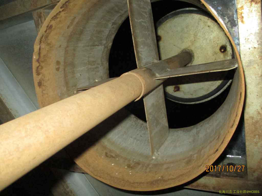

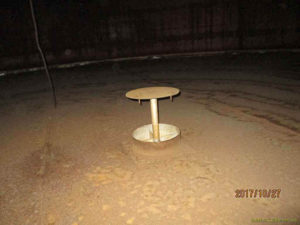

内浮顶储罐的浮盘的中央透气孔,从上、下两侧照的。浮盘落地后,这个透气孔自动打开

排气还是吸气作用?
发表于 2017-10-28 16:58:08
自动打开正常,不打开罐子就憋了
