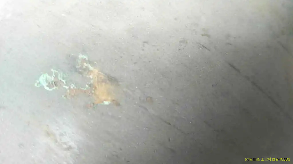

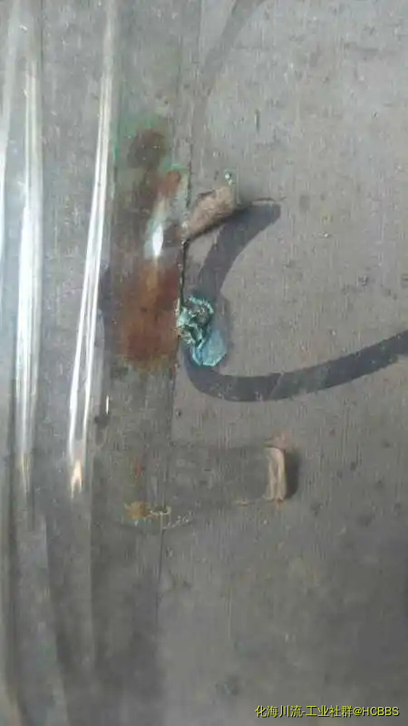

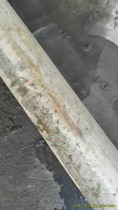

[求助] 哈氏合金表面出现绿色锈斑和黄色锈斑,,,哪位高人见过,求解
3.2K |11
/mg燒鋽囘憶VIP会员 VIP会员 | 显示全部楼层 |阅读模式       最后访问IP内蒙古自治区
气化炉炉口用氧气管线
发表于 2017-10-27 17:08:03
青涩年华 + 6 发起议题
当前内容由会员用户名 /mg燒鋽囘憶 发布!权益归其或其声明的所有人所有 仅代表其个人观点, 仅供个人学习、研究之用。
qyzy991320VIP会员 VIP会员 | 显示全部楼层       最后访问IP陕西省
腐蚀怎么是绿色的,铜绿
发表于 2017-10-27 18:49:27
青涩年华 + 3 积极参与
海川副教授  |  头衔:  【海川活跃分子】
可能不是哈氏合金发生锈蚀,而是铜、铁锈蚀附着在其表面。
发表于 2017-10-27 19:04:10
青涩年华 + 3 积极参与
未来可期VIP会员 VIP会员 | 显示全部楼层       最后访问IP山东省
怎么是绿色的呢?学习一下
发表于 2017-10-27 23:15:19
/mg燒鋽囘憶楼主 VIP会员 VIP会员 | 显示全部楼层       最后访问IP内蒙古自治区
本可能的,没有和铜铁接触啊
发表于 2017-10-28 07:41:31
dididududuVIP会员 VIP会员 | 显示全部楼层       最后访问IP甘肃省
腐蚀产物有没有做一下金相分析,看看主要成份是什么
发表于 2017-10-29 13:02:19
青涩年华 + 3 积极参与
zhong181VIP会员 VIP会员 | 显示全部楼层       最后访问IP福建省
绿色的感觉是由腐蚀,是不是旁边还有电位低的金属呢
发表于 2017-10-30 22:39:27
阀门工程师VIP会员 VIP会员 | 显示全部楼层       最后访问IP湖北省
采购的钛合金管线材质的化学成分表的元素含量不在范围之内,或者超出。
发表于 2017-10-31 10:01:42
材料检测所有的含量都在范围内
发表于 2017-11-5 08:26:48
梦宰VIP会员 VIP会员 | 显示全部楼层       最后访问IP浙江省
明显管子因为部分的原因,抛光喷砂处理过表面的酸洗抗氧化没了,跟砂轮片接触过,表面发生氧化腐蚀了。有些客人买管子的时候会强调不允许抛光喷砂处理的。
我是行内人,^_^
解决办法也有,就是把那些腐蚀面处理掉再退火酸洗,再次产生抗氧化面。
发表于 2017-12-2 13:06:00
wyl1649VIP会员 VIP会员 | 显示全部楼层       最后访问IP新疆维吾尔自治区
海川小学3年  |  头衔:  【化工工程师】
绿色可能是镍元素的腐蚀
发表于 2017-12-5 14:41:36
维维豆奶/kbVIP会员 永久VIP | 显示全部楼层       最后访问IP浙江省
终身会员  |  头衔:  【俾寿康】
合金内的镍被腐蚀后呈绿色
发表于 2017-12-6 09:00:23
