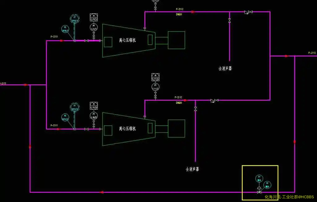

如题:两台压缩机,一开一备,
1.入口为主风管线,出口为增压风线。在开机过程中,若出口放空全开,增压机无背压,因增压机自身设计原因,导致副推力瓦损坏。增压机组正常开机过程中,放空阀全关,打开旁通阀,出口返入口主风管线。
        2、装置运行状态下,在用增压机出现故障,需要倒机时,因1#2#增压机出口均与旁通阀相连,若打开出口放空将损坏副推力瓦,若直接打开增压机组出口阀,将导致增压风流量急剧波动,影响生产,增压机组难以完成倒机步骤。
请教各位前辈,是否有好的解决方案。谢谢!

旁通阀在总管上还是在增加机出口阀后?常规应该在出口阀前呀。
发表于 2017-10-27 18:26:45
在出口阀后,而且是总管上。现在想把两根去消声器的放空线返回并入到入口(入口阀前),请前辈指教。  详情 回复 发表于 2017-10-31 11:15
您好。附件图片上的黄色框部分就是旁通阀。谢谢。  详情 回复 发表于 2017-10-31 11:11

华府小书童楼主 VIP会员 VIP会员 | 显示全部楼层       最后访问IP陕西省

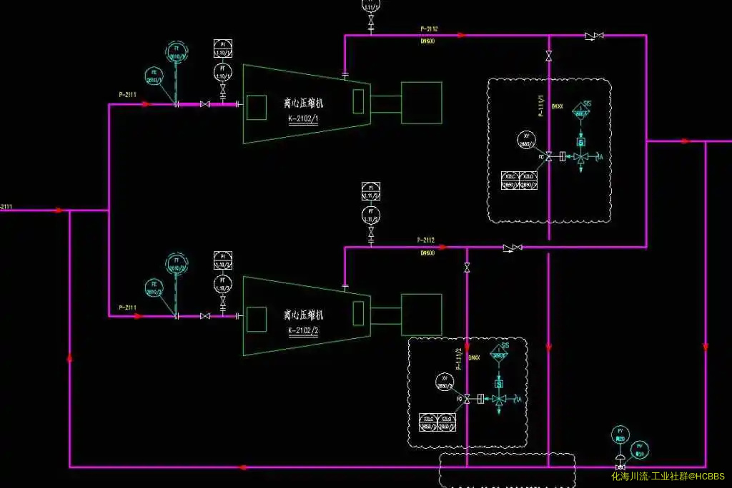

我怎么感觉你这样改造复杂呢,是不是切换备机的时候,保证备用机出口压缩机有一定的管网压力即可?如果是这样,单向阀那里增加副线就行了。  详情 回复 发表于 2017-11-1 14:49
按第一张图看,备机无法开机,因为无法回流。可以先加一个手阀将从放空线阀前引到入口,就可以开机了。第二张图改造完,就可以正常倒机,总管放空阀意义就不大了 。
发表于 2017-10-31 20:11:13
改造的时候加了一个开关阀(紧急切断阀),用于远程关闭那根回流线。是不是意义不大?  详情 回复 发表于 2017-11-1 19:00
发表于 2017-11-1 14:49:19
但是这样还是会造成主风流量波动的问题。  详情 回复 发表于 2017-11-1 19:00
匆匆的过客 发表于 2017-10-31 20:11
按第一张图看,备机无法开机,因为无法回流。可以先加一个手阀将从放空线阀前引到入口,就可以开机了。第 ...
mzykater 发表于 2017-11-1 14:49
我怎么感觉你这样改造复杂呢,是不是切换备机的时候,保证备用机出口压缩机有一定的管网压力即可?如果是 ...
但是这样还是会造成主风流量波动的问题。
