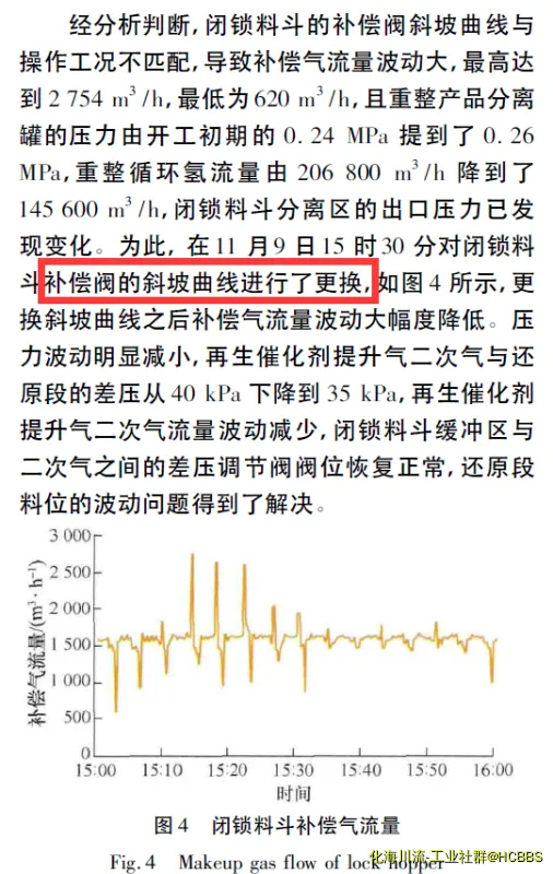

反应系统重要操作参数改变后,闭锁料斗补偿阀的斜坡曲线应根据操作工况加以调整,
这里所说的闭锁料斗补偿阀的斜坡曲线应该是催化剂再生控制系统里面的东西,
想问这个斜坡曲线具体是什么意思?是说阀门开关到一定阀位所用的时间吗?有二维曲线吗?

你说的是催化重整里面的吗?闭锁料斗补偿阀的斜坡曲线是在30s内关闭吗?如果是的话,应该是联锁关阀,由于温度的变化,阀门不是一次直接关闭,根据物料变化,它有个函数公式。

版主**!如图,一篇总结里面的一句话,这个斜坡曲线搞不懂是什么啊

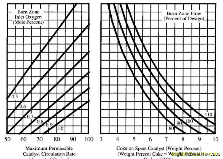

楼主讲的是重整装置再生单元的烧焦曲线吧?!
烧焦曲线,是根据催化剂结焦量、最大循环速率,按CCR通用操作曲线来设定氧含量。床层温度一般控制在490~565℃,烧焦在烧焦区进行。假设一个恒定的氧气浓度,按U O P 要求,建立稳定的烧焦曲线。
下图是一个通用的曲线图,仅供参考。
发表于 2017-10-24 11:19:09

好想法
该曲线确定的是催化剂最大循环速率,也就是闭锁料斗单位时间的循环次数,能直接影响阀门
我们的氧含量不是根据这个曲线设定的,是由烧焦温度的高低和峰温位置直接给的设定值,与下部空气阀串级控制实现
该烧焦曲线仅用于确定最大循环速率
