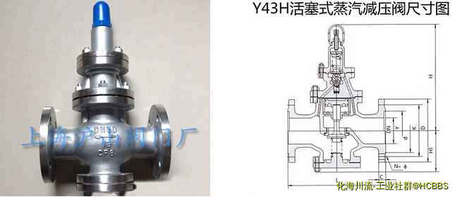

我们40公斤过热蒸汽放空,拟采用带活塞环的先导阀,大家有这样用的么?
什么品牌?阀内件什么材料?

a8ed51749afb3393-e4d2dfa1b2045cf1-9706f919d731ef3c44ed00dcab38de63.jpg 是这种吗?

你这个是自力阀。我想知道的调节切断阀,泄露等级越高越好  详情 回复 发表于 2017-10-22 19:26

压力不是很高,调节阀就可以,国内的几个品牌都可以呀,阀内件用304或316都可以。

要求泄露等级如不低于4级,原用过316堆焊STL,寿命短:泄露变大、振动变大  详情 回复 发表于 2017-10-23 16:14
