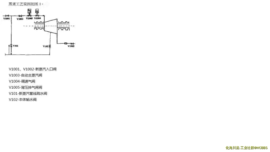

晓雨听窗VIP会员 VIP会员 | 显示全部楼层       最后访问IP云南省
低压饱和蒸汽蒸煮方法(这是根据我公司具体情况制定的方案、切忌仿照、仅供参考):
1、蒸煮前:按正常步骤停车,启动辅助油泵,保持油系统正常运行;关闭V1001,切断新蒸汽气源,使机体自然降温,降温过程中按时盘车,直至进排气温度降至100℃以下;低压饱和蒸汽气源准备:自制软水蒸煮器制备气源,压力控制在0.12-0.15MPa,温度控制在110-150℃。
2、蒸煮:在辅助油泵启动的情况下,保持油泵正常运行,按控制中心开始按钮,直至建立跳闸油压,打开主汽阀V1003;在控制中心,人为设置0-20mA直流信号,控制二次油压从0到0.15MPa,打开调速气阀V1004并保持常开;全开V1002,将V1001与V1002之间的V101拿下,下法兰堵死从上法兰将低压饱和蒸汽通入汽轮机,全开V102流出;每30min盘车一次,每次盘60°。
发表于 2017-10-24 15:53:29
