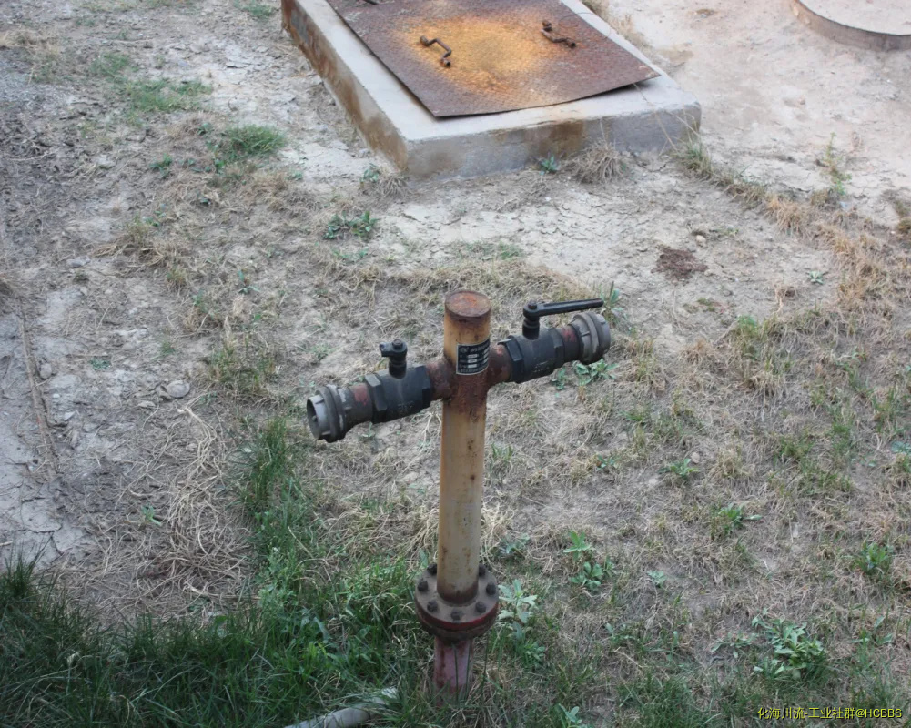

看图查隐患,查找不足也是帮助大家提高认知水平,更好的改进工作
三天后汇总发布查找结果

窨井盖不平整,没有护栏、没有警示牌、管道没有保温。

补充一下 阀门手柄损坏  详情 回复 发表于 2017-10-22 12:17

1、阀门手柄断
2、管道阀门锈蚀
3、碳钢管道无防护直接埋地
4、无围栏、无标志
5、井盖变形
6、地面未硬化,不平整,通行不安全

从图片上看,常开阀,应该是通气用的但是直径太小了吧,如果是走液体的怎么是常开呢?搞不懂,准备学习!

1、阀门手柄断裂  2、管内无压力(看阀柄位置应该是开着的)

1、井盖变形锈蚀且周边没有防护标识  2、阀门手柄断  3、管道阀门生锈  4、地面不平整,杂草丛生,应做成硬底化。

窨井盖板无固定。盖板需要防腐。消防栓需要防腐和保温。无专用消防箱设施。

学习,这是消防栓???

井盖没固定且无提示不安全,法兰太锈螺帽失效,旋转扳手断掉没更换

阀门阀柄损坏;管线腐蚀厉害

管线需刷漆保养;阀门无阀柄

阀门手柄断

看这样子很久都没有使用,周围杂草很多,应该硬化。

1  地面未硬化,不平整,通行不安全
2  窨井盖不平整,没有护栏、没有警示牌
3  消防管线颜色不符合规范,管道阀门没有防腐保温
4  阀门手柄断裂

泡沫栓的手柄断了,周围没有硬化

1.消防设施阀门损坏,2.消防栓缺少消防带,3.井盖没有固定,刷警戒色,4.消防栓没有防撞柱,5消防栓阀门没有关闭,消防官网没有压力

是放空口吗

阀柄断裂,生锈严重,阀口阀圈缺失,未刷防锈漆和标识
