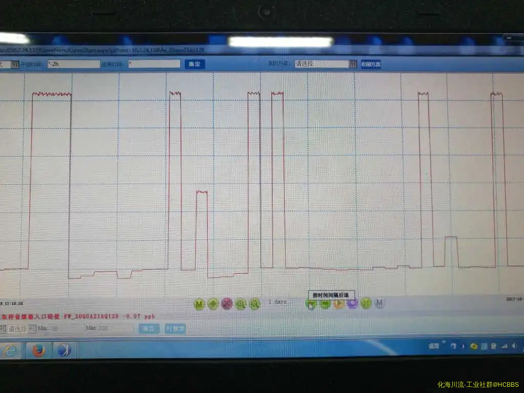

这款硅表这几天先是测零,最后测出数来一直不稳定,测4到5个左右有时候一下测到满量程,过一会儿就好了测5个左右或者五个一下。求大神帮忙分析一下。谢谢。急

tiger2010VIP会员 VIP会员 | 显示全部楼层       最后访问IP江苏省
有没有实物图片呀,发个实物图片看看。我们用的ABB的,没有遇到过你说的这种问题。仅看你发的这个趋势图片,更像是最大值时未取到样品
发表于 2017-10-21 19:12:21
就是硅表实物图吗,没有。去了现场正好测得好的了。我也没拍现场测得图片。你说的那个最大值没取到样品是什么意思  详情 回复 发表于 2017-10-21 22:48

就是样品泵没有抽到样品嘛

药剂是否有没加足情况、排液是否每次充分、排液时间窗口是否正确(参比液和分析液)

之前融动泵加不上药,但是弄好了能上的上药去。排液能排出去  详情 回复 发表于 2017-10-22 09:28

你们这个硅表用多长时间了?蠕动泵那个橡胶管一般一年是要整体换掉的(假如你们是连续分析)
发表于 2017-10-22 10:43:02
一年多了,里面的管子前几个月换的。  详情 回复 发表于 2017-10-22 19:34

噢,看了一下这个表的说明书,也有自动清洗的功能,这个功能你们又在正常使用么?
发表于 2017-10-22 20:13:59
正常使用。清洗功能一般是在换东西或者停止使用干别的后使用  详情 回复 发表于 2017-10-23 08:10

我们的自动清洗功能是常来的,根据经验确定自动清洗的时间间隔你们的样品管路有拆开过么?
发表于 2017-10-23 12:17:12
样品管路是刚换的整套试剂管  详情 回复 发表于 2017-10-24 09:33

哦,看来你们这个硅表说明书,大致结构、分析过程、维护说明,和我们的ABB硅表还是有点儿差异的,只有咨询一下你们的硅表供货商/奥立龙原厂了
