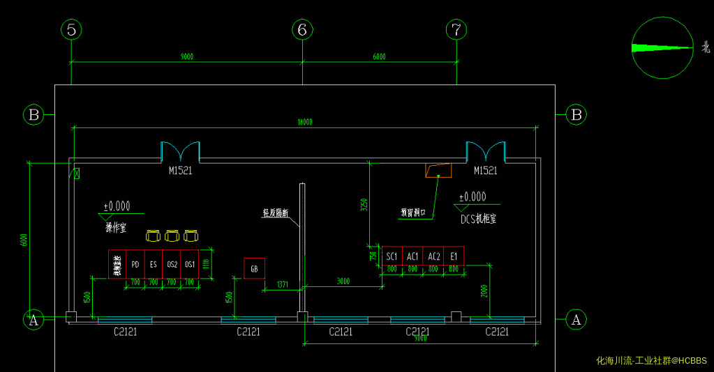

项目的控制室,分别是操作室和机柜室,布置的有问题么?

看上去没有问题呀。
发表于 2017-10-20 17:28:07
操作室与机柜室中间有门么?最好有门。因为操作室是操作人员工作的地方,机柜室是仪表专业管辖区域;
操作室的门最好不要与操作台正对。
发表于 2017-10-20 17:55:25
操作室和机柜中间那边不能空,要有门,面对窗户操作眼睛容易疲劳,那边最好要弄好遮光
发表于 2017-10-20 20:03:46
1、楼上说的都很有道理,机柜室和操作室之间应增加一道门,将两个空间隔开。但是,这样每个房间都只有一个门,不符合消防疏散要求(要求两个通道),需要加门。
2、现在操作台和机柜均南北方向顺放,版主说的对,操作人员受光影响,建议操作台旋转90度对着隔断布置,从空间看可以放开。洞口在西侧进来,如将机柜旋转90度布置并与洞口对正或偏一点,槽盒可以直接到机柜下部或后部(如果用槽盒的话)。
3、从图上看,建筑不是抗爆结构,估计同装置的间距符合规范要求。从预留洞口位置看装置应在西侧或北侧,请注意外门应背向装置,至少应侧向装置。
上述意见仅供参考。
发表于 2017-10-20 22:30:38
控制室设计规范要求机柜室不能有直通户外的门。  详情 回复 发表于 2017-10-23 10:10

我记得dcs控制室超过6米长好像要求是两个外开门,记得不是很清楚了,有规范的
发表于 2017-10-22 09:05:50
超过6m的是配电室的要求  详情 回复 发表于 2017-10-23 10:10

大神好🐮啊,装置的位置都说对了!666!

超过6m的是配电室的要求

控制室应为防爆构筑物。

不太了解这套装置的总图布置情况,如果控制室同装置区间距足够,也可以不采用抗爆结构,业主设计时不知是否考虑了这个因素,希望引起重视。

门那边是马路的话dcs机柜室应该不要门 防潮,防小动物,把门加到操作室门的对面一面墙上,两个消防通道。隔断墙两边加两个门。操作台应该面对隔断墙。不应该对窗户。

应该考虑扩展设备空间,尤其是机柜室,最好靠控制室一侧墙面布置。。。。。。
