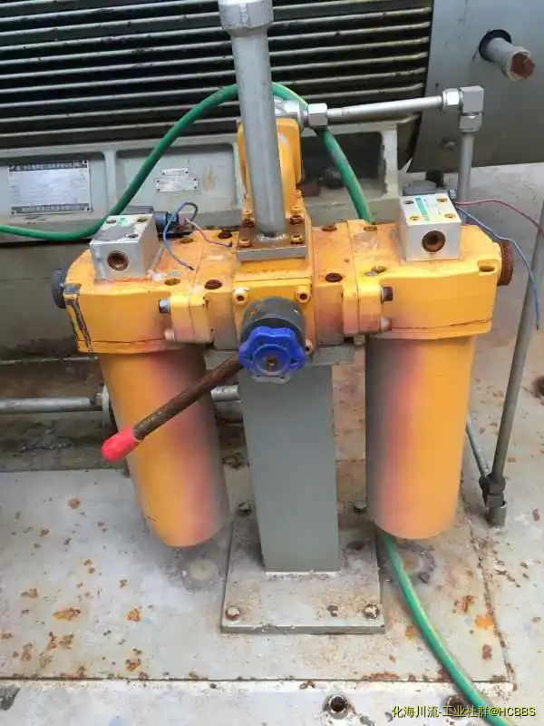

像图片中这种过滤器,切换手柄中间那个蓝色的阀是平衡阀,也就是联通阀,但是设置这样的阀过滤器顶部不设置排气的管和视镜怎么能保证备用过滤器里不存气,那么在线倒过滤器润滑油压力就有波动的风险,也就是说设备有联锁跳车的可能,所以请教前辈这种过滤器在线清理后怎么切倒风险最小?

仔细找找,应该有专门给备用油滤补油排气的联通阀,切换前,打开该阀,并打开排气阀,进行排气,排气阀连续出油,证明就可切换了~~
发表于 2017-10-20 13:49:43
确实没有,甚至过滤器上连一个排油的丝堵都没看到,你说的操作我都知道,我们这也有那种过滤器,不过这种过滤器确实没有设置那样的阀门,大型设备不敢马虎啊。  详情 回复 发表于 2017-10-20 15:43

仔细找找?真没有的话那么可以把自保联锁切除,过滤切换手柄切换时候一定要慢(不成功便停车
发表于 2017-10-20 15:26:00
实在不行只能旁路联锁了,不过真的麻烦  详情 回复 发表于 2017-10-20 15:45

实在不行只能是拆开滤筒注油,能注多少是多少~~

先把油压联锁切除,让新切换的过滤器运行一段时间,油路的压力平稳且符合操作规定在把联锁投进去,至于说的新过滤器里面的空气,油路运行一段时间后气体被带到压机油箱了。

同问,我以前也伺候过这类机组,也有这种油滤,可是干了五年了,直到我走的时候都没有在线使用过(只是在停机保养、检修的时候用过)。

在DCS有没有连锁,有连锁的话,切换前先把连锁摘下来

我们也有这样的过滤器,但是有排气阀,这样切换都不是百分之百的,前年切换就停了一下。这种连锁不能跨接,有损坏机组危险,实在不行,清理过滤器时可以从顶部住满油再切换,慢慢切,切换时联锁旁通
发表于 2017-10-23 16:13:59
我们这油站润滑的是一个高速离心泵增速机输出23000多转扬程1900m,是装置的高压注水泵,特别重要的设备,我也怕因为切油过滤器出问题,但旁路连锁害怕瞬间油压下降导致齿轮箱轴瓦等部位温度瞬间上涨,因为转速太快了  详情 回复 发表于 2017-10-23 20:15

我们这油站润滑的是一个高速离心泵增速机输出23000多转扬程1900m,是装置的高压注水泵,特别重要的设备,我也怕因为切油过滤器出问题,但旁路连锁害怕瞬间油压下降导致齿轮箱轴瓦等部位温度瞬间上涨,因为转速太快了,那个温度涨的太吓人了。

早上我们刚切过,没有排气阀,把那个切换手柄上的旋钮打开就充油了,充完油直接掰过去就切换完了,可以切的慢点

切换到备用机,然后切换清洗吧,比较保险!

看14楼上小哥切过,貌似还比较简单。可是我宁愿把机组切换过来,然后停机切油滤,放我现在还是不敢在线切油滤。

这种带联锁的设备还是不要大意,先把联锁摘掉
