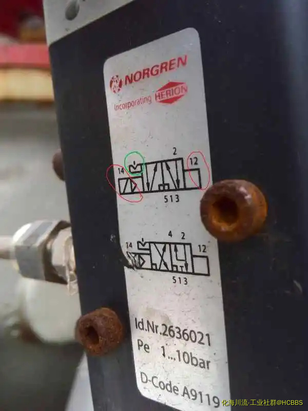

[求助] 气动阀
2.3K |2
跳转到指定楼层
极地之风VIP会员 VIP会员 | 只看该作者 回帖奖励 |倒序浏览 |阅读模式       最后访问IP河北省
简介--.guestviewthumb {margin:10px auto; text-align:center;}.guestviewthumb a {font-size:12px;}.guestviewthumb_cur {cursor:url("template/one_default/assets/common/scf.gif"), default; max-width:300px;}.ie6 .guestviewthumb_cur { width:300px !important;} 登录/注册后可看大图 IMG_20170904_141219 - 副本.webp (14.88 KB, 下载次数: 3) 下载附件  保存到相册 2017-10-19 16:14 上传 // [预览] strpos(IMG_20170904_141219 - 副本.webp,'.doc') !== false //strpos(IMG_20170904_141219 - 副本.webp,'.doc') !== false || strpos(IMG_20170904_141219 - 副本.webp,'.docx') !== false 1294988 == 1725814 var jq = jQuery.noConflict(); function buyAction0(aid,tid){ layer.closeAll(); } function showBuy(aid,tid){ showWindow('attachpay', "forum.php?mod=misc&action=attachpay&aid="+aid+"&tid="+tid); } function showtip0(aid,tid){ layer.open({ type: 2, shade:0.1, area:['1200px','800px'], title:'附件预览', shadeClose:true, //content: 'https://bbs.hcbbs.com/plugin.php ...-登录查看全文

RongshuOfDreamVIP会员 VIP会员 | 只看该作者       最后访问IP天津市
简介--单线圈 14是指电磁阀线圈动作机构 12是指电磁阀复位机构 绿线圈起来的会不会是手动按钮?-登录查看全文
发表于 2017-10-21 13:48:28
谢谢,12是复位机构,只画个方框代表什么复位啊? 绿色标记是手动按钮。 这个电磁阀有两个简图,这两个两位五通,下面的那个失气后会不会保持状态?  详情 回复 发表于 2017-10-21 21:38

极地之风楼主 VIP会员 VIP会员 | 只看该作者       最后访问IP河北省
简介--RongshuOfDream 发表于 2017-10-21 13:48 单线圈 14是指电磁阀线圈动作机构 12是指电磁阀复位机构 谢谢,12是复位机构,只画个方框代表什么复位啊? 绿色标记是手动按钮。 这个电磁阀有两个简图,这两个两位五通, ...-登录查看全文
