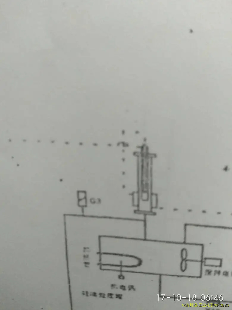

这是真空的管路,上面那个'日'字形的符号代表啥,还有那个旁边的虚线连接的烟囱一样的东西是啥

太局部了吧,也不是很清晰

安全阀   顶部放空分离器

【上面那个'日'字形的符号代表】安全阀。【烟囱一样的东西】油雾分离器

真空放气阀。

找首页图图例看看呗

缓冲罐
