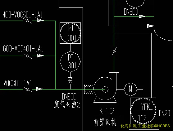

[求助] 求问pid图中风机电机相连接的YFKL表示的是啥意思

求问pid图中风机电机相连接的YFKL表示的是啥意思?

还与风机前端的压力仪表相关联,小白想不明白

查了控制仪表功能标志及图形符号,Y表示事件、事态;F应该是比率的意思?K表示操作器?L表示低?

是表示风机变频控制的意思么?

感觉出这图的设计院比较山寨吧。
结合你的描述和截图,YFKL应该是引风机控制逻辑的缩写。YFKL-102就是一个逻辑的缩写编号,你查查逻辑图看看

我感觉楼上说的也挺靠谱的,挺山寨,PI和PT的画法都反了。
风机电机和入口压力连线,就代表着他们有逻辑关系,有助于以后出控制方案。

PI和PT没有画错,哪里错了?

特意查了下过程测量与控制仪表图形符号标准,PI与PT应该没错

感谢版主**答疑,等会儿我去问下设计院

YF就是引风机K控制L联锁。应该就是压力联锁控制风机转速(频率)。

10#楼很专业,那YYF表示什么意思?

PI 仪表符合圆形 压力指示就地仪表  ;PT 仪表符号远传DCS系统,压力传感  这两个位置应该是画反了

YF是风机故障?K是调频?L是连锁?还是要看图例

就一个简单的PT、PI,让这么多山寨货露馅,也是醉了!!!如果自己没那水平,别乱给别人指错误,容易误人子弟!!!
你确定?

请专家给出本图中PT PI的正确画法  详情 回复 发表于 2018-11-27 09:26
请问PG何解?  详情 回复 发表于 2018-11-27 09:21

请问PG何解?

请专家给出本图中PT PI的正确画法
